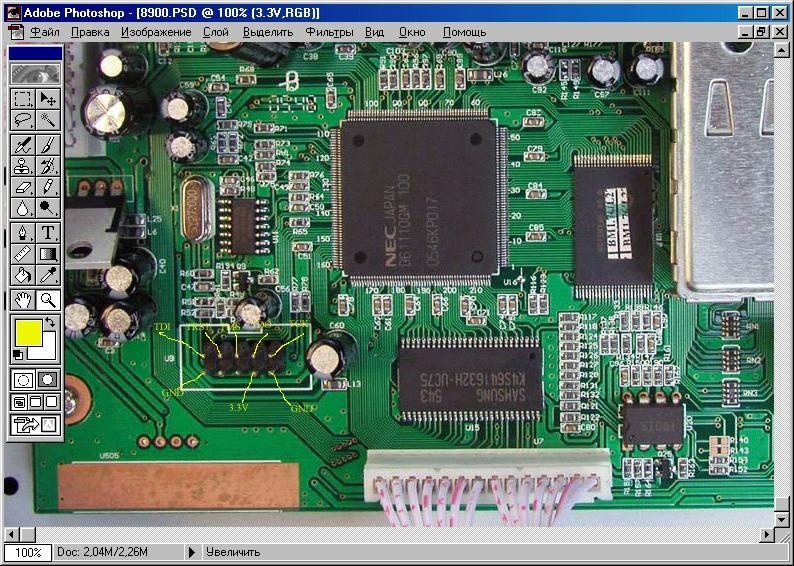

Denis_sat Posted June 17, 2008 Share Posted June 17, 2008 Уважаемый Денис. У меня Госпелл8900. (NEC Japan D61110Gm _100__0436KP004). У вас есть на него прошивка и прошивальшик, если вас не затруднит дайте пожалуйста.Загрузчик: Svec_All Софт с сик:Uzsat-File_Gospell8900_NEC_sic.zip Софт без сик:Uzsat-File_Gospell8900_NEC_no_CIK.zip Boot:Uzsat-File_boot_8900NEW.zip Damp:Uzsat-File_Damp_GOSPEL_GSR_8900__tuner_SHARP_.zip Quote Link to comment Share on other sites More sharing options...

utkir Posted July 8, 2008 Share Posted July 8, 2008 Уважаемый Денис! Большое спасибо за отклик. Пока я непрошил свой 8900. (на 3-и дня в командировку в Ташкент поехал, утром приехал и опять в дорогу :biggrin: ) Так что когда прошью, сразу скажу, что получилось. Уважаемый Денис! Первые попитки для перепрошивки Госпелла!!! Не могу не как соединить комп с ресивером! был обычной загрузочной шнур он не подошел, сделал дополнительный переходник («папка-папка» -как мост) Svec_all говорить “PowerOn IRD Waiting 10sec to connect Not Connect or TimeOut :(“. Можете дат инструкции для пользования загрузчиком Svec_all. Quote Link to comment Share on other sites More sharing options...
Denis_sat Posted July 8, 2008 Author Share Posted July 8, 2008 Уважаемый Денис! Первые попитки для перепрошивки Госпелла!!! Не могу не как соединить комп с ресивером! был обычной загрузочной шнур он не подошел, сделал дополнительный переходник («папка-папка» -как мост) Svec_all говорить ”PowerOn IRD Waiting 10sec to connect Not Connect or TimeOut :(”. Можете дат инструкции для пользования загрузчиком Svec_all. В каком состоянии ресивер, включается, боот целый?Вот инструкция для Svec_All: Uzsat-File_DELAY_TAK.zip Quote Link to comment Share on other sites More sharing options...

Denis_sat Posted July 9, 2008 Author Share Posted July 9, 2008 Да он в рабочем состоянии. Попробую сегодня после работы. Спасибо! Если не сконектися поменяй местами 2 с 3 выводом, в переходнике («папка-папка»). Quote Link to comment Share on other sites More sharing options...
