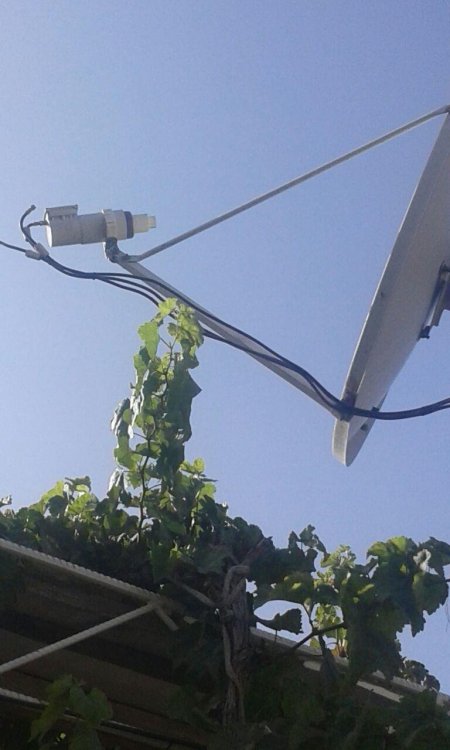

Кто-то пробовал химичит с Си конвертором с таким образом и даст ли что-нибудь:
Вариант еще проще,но менее эффективный:
Вырезаем среднюю часть от пивной банки(примерно 10 см.)-как раз налазит на конвертер.И делаем разрезы в длину примерно по 6-8 см(пару см. оставляем,чтобы надеть на конвертер)-получается что-то типа метелки или абажюра на люстре(фото не догадался сделать).Одеваем на конвертер,чтобы получилось что-то типа рупора.Угол раскрыва и длину лепестков(можно подрезать ножницами) легко подбираем.Лепестки должны ПЛАВНО переходить в волновод конвертера.ГОТОВО.Работы на 5 минут.

@SultanGogi Умельцы используют разные виды облучателей для Си конвертеров,подгоняя угол раскрыва под офсетные антенны. Из чего только не делают. Из пластмассовых труб, жести, банок, чашек. Даже из коробок от соков.:rolleyes: Если фантазия снова вас покинула,то милости прошу на форум Альяно. Там еще не того найдете.
Вот пример конусообразного облучателя для Си конвертера.
как изготовить ОБЛУЧАТЕЛЬ ... из пакета ???
Smoll писал(а):
Альяно можно подробности про рупор из пакета. Хочу в выходные попробовать принять ОРТ на Супрал 0.6
Объясняю ПОДРОБНО с картинками ...
_________________________________________________________
Берете пакет из под СОКА ...
... РАЗРЕЗАЕТЕ ЕГО вот так
изнутри он ФОЛЬГИРОВАННЫЙ ...
Проводите на нем горизонтальную линию и делаете на ней
в середине засечку
Берете циркуль и рисуете ДВЕ окружности радиусом 61 мм
(наружный диаметр конвертера) ... и 120 мм
Если у вас в доме (как например у меня) нет Циркуля ... возьмите
компьютерный лазерный диск
например вот такой
и пользуясь им как трафаретом - обведите его
Получится что то вроде этого
В качестве второго трафарета можно использовать
сковородку нужного размера ... подшучивание подшучивание подшучивание
Вырезаем сектор по БОЛЬШОМУ радиусу ....
делая с одного края запас на "нахлест"
(см. на фото правый край )
Делаем радиальные надрезы до малого радиуса и
выгибаем воронку
Верхний край воронки скрепляем степлером ....
получилась вот такая конструкция ....
С помощью хомута или изоленты крепим рупор на конвертер и
закрепляем все ЭТО на антенне ...
УДАЧНОГО ПРОСМОТРА !!!!!!!!!!!!!
P.S.
совсем забыл !!!!!!!
... на рупор необходимо надеть вот такой пакет
(для защиты от влаги "внутренностей" конвертера )
 Для чего это делается? Чтобы согласовать угол раскрыва антенны и облучателя конвертера. При этом потери сигнала от неточных отражений радиоволн будут минимальны.

Наши поздравления! Прошу дополнить пост фотографиями конвертера до и после, а также уровнями сигнала до и после.
