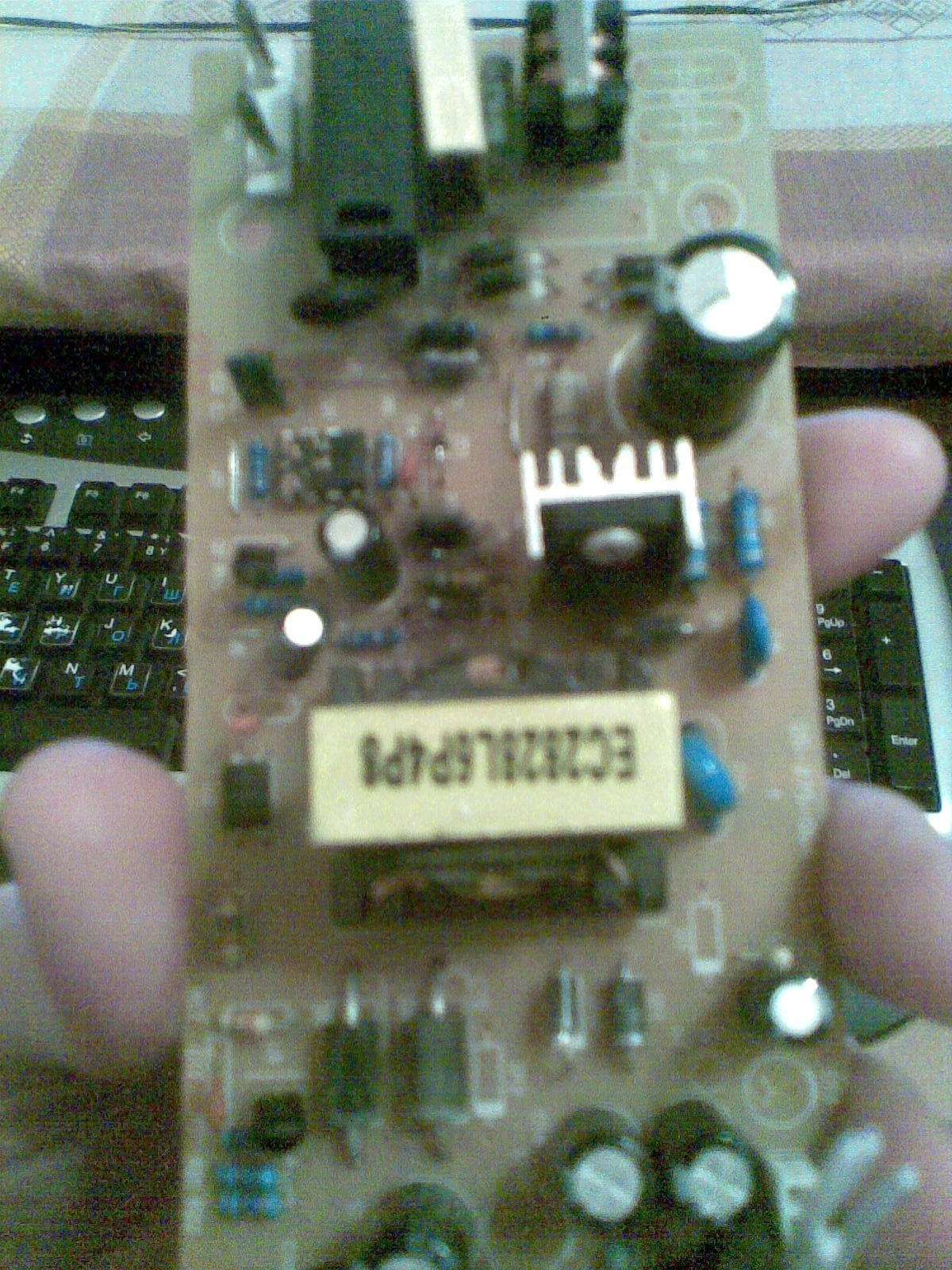

infinite.uz Posted May 21, 2013 Share Posted May 21, 2013 В OPENBOX 300-800 серий я встречал Б.П. трех видов. Первый вариант - в первичке стоит 5 LO 365R. Во втором варианте ( ставится в 810 - 820 ) - LD7550BBN и полевик SW 2N60, трети вариант - 5MO365R ( на радиаторе), ставится на все модели. На самом деле вариантов более семи ( это я утверждаю, как авторизированный сервис-центр OPENBOX. Вот еще один вариант:В общих чертах о проблеме . попался блок питания от опена 820 сдохший. схема отличатся от выложенной здесь .Да и на других сайтах полазил ,но *цензура*ожего не нашёл . но по описанию *цензура*ожа на 2 вариант с LD7550BBN и полевик SW 2N60 . как раз шимка и транзистор силовой сдохли .плохо что названия не узнать точно ,разлетелся корпус у обоих. хоть и *цензура*ожа по описанию, но есть сомнения. если кто точно знает имена почивших было бы здорово :smile: или хотя бы ткнул носом в схему второго варианта. кстати посмотрел на свой опен там уже схема по третьему варианту. вот в раздумьях теперь :sleep: ещё выгорели напрочь резисторы R2 , R5, R9 и стабилитрон ZD1 красного цвета . тоже хотелось бы узнать их номиналы резисторов и марку стабилитрона ,его параметры хотя бы . если кто в курсе буду признателен за совет . Хотелось бы малой кровью обойтись . на крайний случай от *цензура*ожего по питанию тюнера блок придётся ставить. заранее спасибо :smile: Quote Link to comment Share on other sites More sharing options...
infinite.uz Posted May 22, 2013 Share Posted May 22, 2013 хотелось бы узнать номиналы резисторов и марку стабилитрона ,его параметры хотя бы . если кто в курсе буду признателен за совет .Спасение утопающих-дело рук самих утопающих :happy: .В общем проблема разрешилась , нашел таки блок питания такой же .Правда тоже не рабочий ,но с уцелевшими названиями шим-контроллера и полевого транзистора. ещё целые резисторы оказались .что собственно и нужно . осталось перекинуть целое вместо убитого и добавить новые детали что в радио магазине взял.Шимка родная оказалась UC3842AN . полевик на радиаторе как на втором варианте 2N60. поменял резисторы чёрные сгоревшие .вот их номиналы может кому пригодится . стабилитрон поставил с другого блока питания .не утруждался названием и номиналом , вроде целый. номиналы резисторов. R2 -590 ком R5 -330 ом R9 -100 ом R10 -1 ом всем хорошего настроения :smile: 1 Quote Link to comment Share on other sites More sharing options...

infinite.uz Posted January 24, 2014 Share Posted January 24, 2014 черный резистор R11-? Закон подлости как раз в вашем списке нет R11" резистор R11 - номинал 10 ком. надеюсь поможет вам .успехов .но схемы могут быть разные .поэтому осторожнее.... 1 Quote Link to comment Share on other sites More sharing options...
