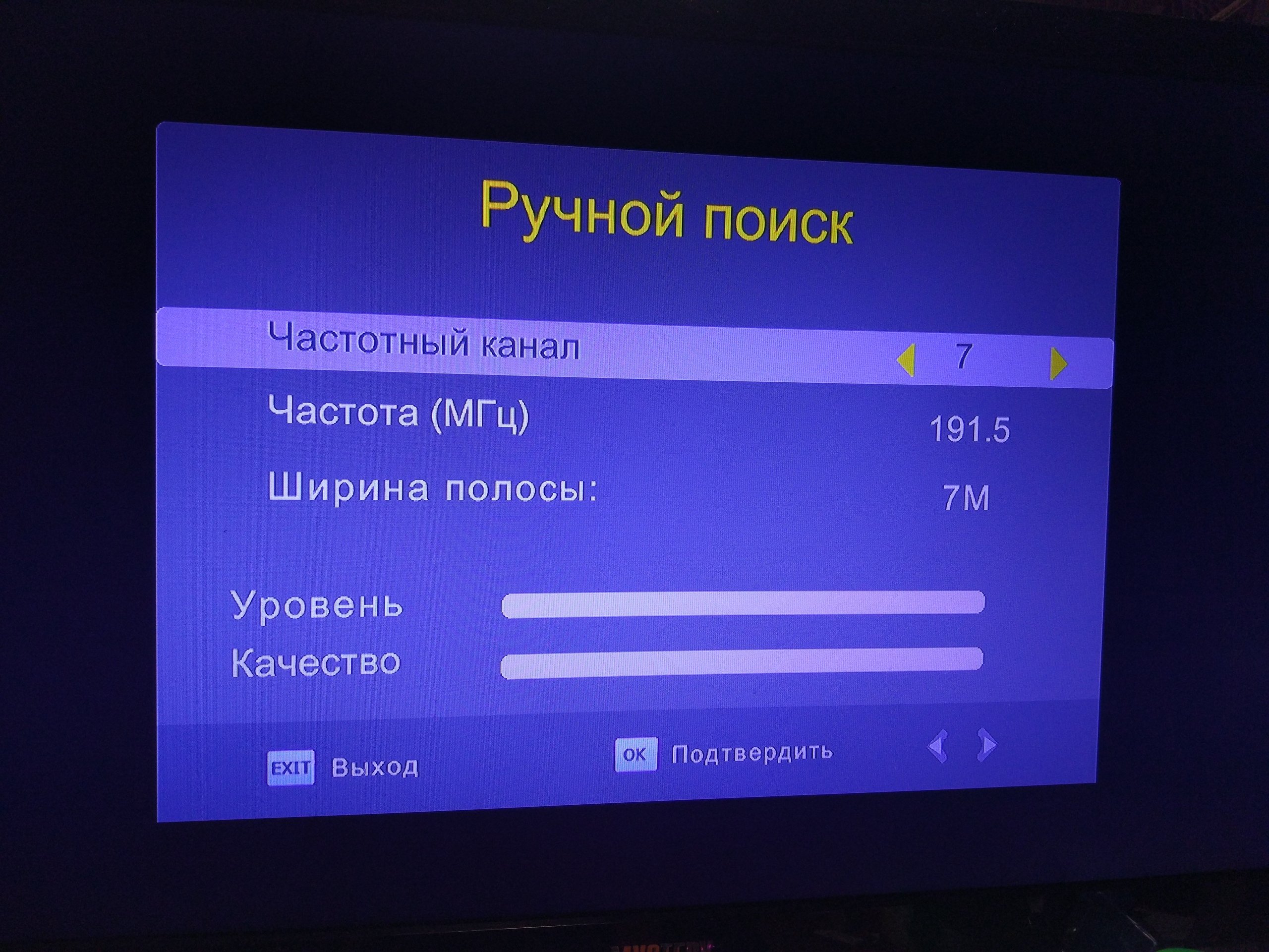

Taidremru Posted January 13, 2019 Share Posted January 13, 2019 Собственно купил приставку TELEFUNKEN TF-DVBT214. Обслуживающая организация телевидения видимо посадила каналы на не стандартные частоты, вот что находит телевизор со встроенной возможностью: Скрытый текст А вот такая приставка у меня и она не находит ничего, т.к. ведет поиск только по стандартным каналам: Скрытый текст Вопрос к знатокам, можно ли перенастроить как-то каналы? Quote Link to comment Share on other sites More sharing options...
infinite.uz Posted January 13, 2019 Share Posted January 13, 2019 @Taidremru Зайдите в ручной поиск. Выберите выбор частот по канальному номеру. Поставьте на те частотные каналы что у вас вещают,задайте нужный параметр и сканируйте. Хотя автопоиск обычно сам прекрасно вытаскивает все что вещает по эфирке. Quote Link to comment Share on other sites More sharing options...
Taidremru Posted January 13, 2019 Author Share Posted January 13, 2019 @infinite.uz Собственно в этом и проблема при выборе нужных каналов ничего не ищет, т.к. у них другая частота и другая ширина, а их изменить я никак не могу. Скрытый текст Quote Link to comment Share on other sites More sharing options...
infinite.uz Posted January 13, 2019 Share Posted January 13, 2019 @Taidremru Опустившись строкой вниз не пробовали кнопками вправо-влево менять ширину полосы захвата или частоту канала? Ещё вариант.Попробовать в настройках другой регион поставить.У вас же наверно Россия стоит? Включите например Германия или ещё какую нибудь страну. Вдруг изменения благотворные будут. Автопоиск как понял вы пробовали, безуспешно? Quote Link to comment Share on other sites More sharing options...
Taidremru Posted January 13, 2019 Author Share Posted January 13, 2019 @infinite.uz К сожалению выбрать самому частоту и полосу мне не дают, возможно прошивка такая, но на самом деле очень это странно. Заморочился и пролистал все страны, так же не дало никакого результата. Возможно стоит обменять данный ресивер, мб посоветуете какую-нибудь модельку? Quote Link to comment Share on other sites More sharing options...
infinite.uz Posted January 13, 2019 Share Posted January 13, 2019 @Taidremru Кстати меню почти на большинстве dvb-t2 тюнеров скопировано один в один. По крайней мере у нас в Узбекистане что привозят из Поднебесной одинаковы,как из инкубатора. Те же стандарты полосы пропускания что и у вас,негибкие настройки. Даже затрудняюсь рекомендовать рессивер где ширину пропускания можно задавать вручную .На тв самсунгах это есть .Видел много раз. На некоторых рессиверах тоже припоминаю,но точно сказать какая модель была не смогу. Вы кстати весь канальный список пролистали влево-вправо? Может стоило чуть подождать ,бывает с сильным запозданием качество выходит. Quote Link to comment Share on other sites More sharing options...
Guest Posted January 13, 2019 Share Posted January 13, 2019 @Taidremru Попробуйте сбросить все настройки, точно не могу сказать но где-то в настройках нужно поковыряться и переключиться а может выкл. ИЛИ вкл. Какую-то функцию и потом заработает ручной ввод. 1 Quote Link to comment Share on other sites More sharing options...
