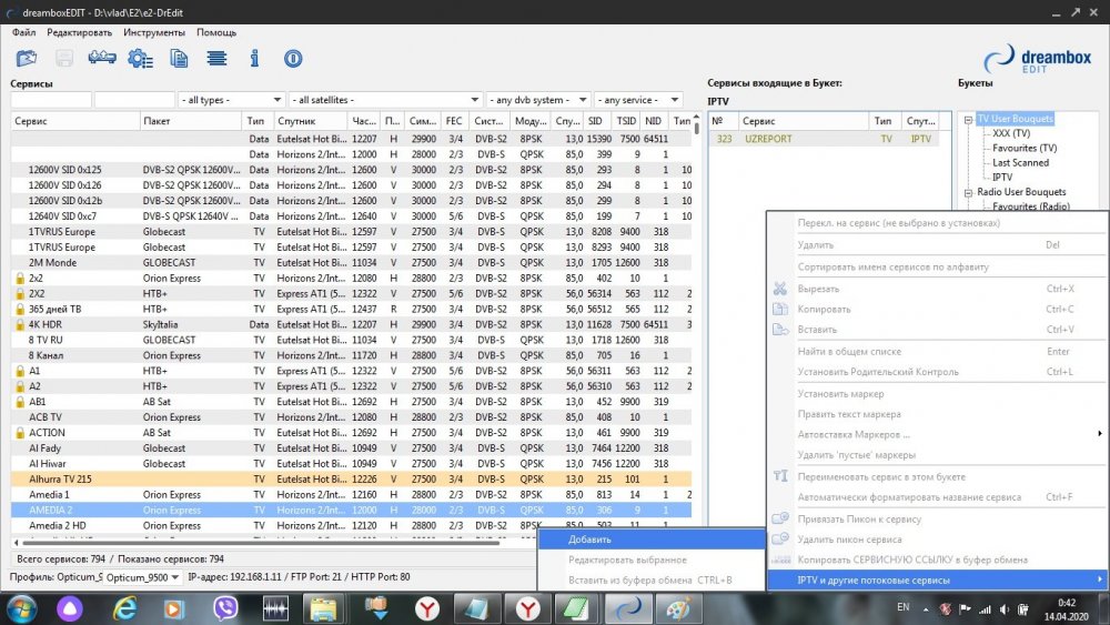

Есть  способ добавления IPTV каналов через программу DreamboxEDIT.
В DreamboxEDIT создаём букет IPTV
В раскрывшемся букете кликаем правой кнопкой

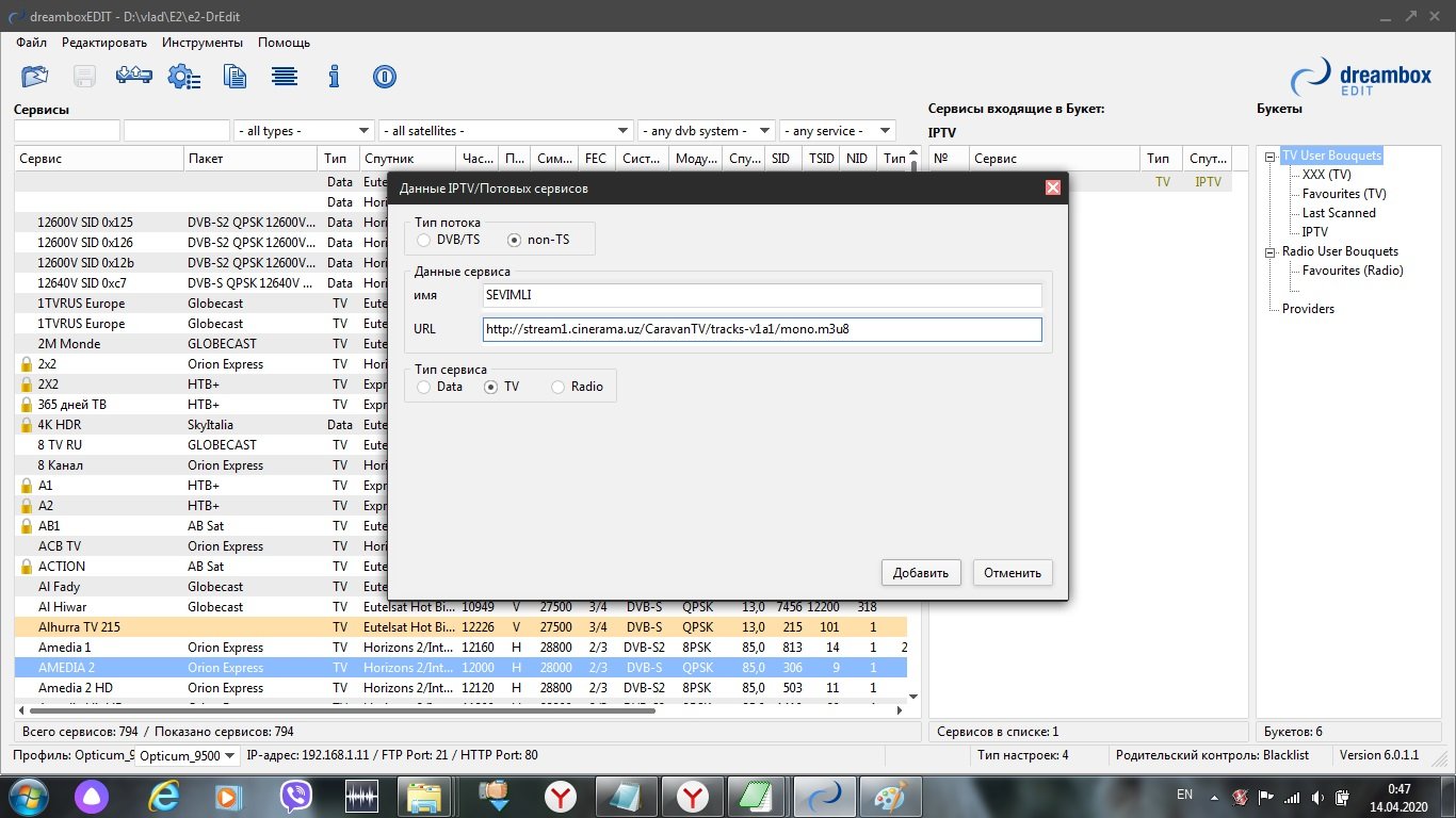

Появится окно, внизу строка" IPTV и другие потоковые сервисы", далее Добавить, появится окно "Данные IPTV/Потоковых сервисов", где в разделе "Данные сервиса" в поле "имя" вводим название канала, а в поле "URL" вводим адрес канала.
Так для каждого канала.
Естественно после отправки установок в ресивер - перегружаемся. Этот способ считаю наиболее корректным.
