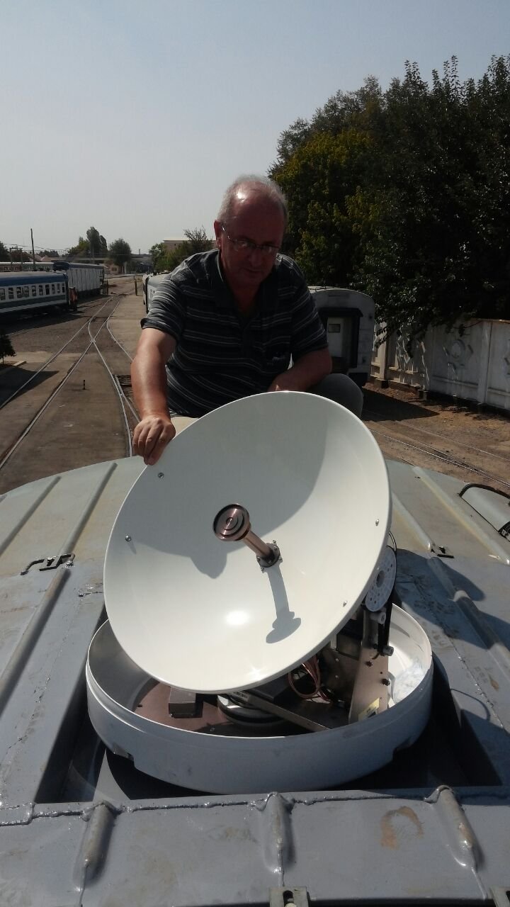

valerra Опубликовано 2 Декабря 2018 Поделиться Опубликовано 2 Декабря 2018 Просто есть заказ поставить на поезд .Одну поставил на триколор но юг заваливает в Карши половина каналов не идет . В Термезе вообще ноль ,насчет горизаонтальной поляризации вопросов нет там мощный сигнал а вертикаль под вопросом . Просто заказчикам Р24 надо Цитата Ссылка на комментарий Поделиться на других сайтах Прочее

valerra Опубликовано 2 Декабря 2018 Поделиться Опубликовано 2 Декабря 2018 При чем здесь тюнер ,я про антенну 60см спрашиваю будет в Термезе показывать 12640v? Цитата Ссылка на комментарий Поделиться на других сайтах Прочее
valerra Опубликовано 2 Декабря 2018 Поделиться Опубликовано 2 Декабря 2018 Аннтенна со автослежением у нее диаметр 60см Цитата Ссылка на комментарий Поделиться на других сайтах Прочее

infinite.uz Опубликовано 2 Декабря 2018 Поделиться Опубликовано 2 Декабря 2018 @valerra Стоят такие антенны конечно дорого,да еще у них приём чуть похуже обычных офсеток с таким же диаметром. В движении это будет ещё усугубляться.Так что сравнивать стационарную и находящуюся в движении антенны не стоит.Поезд ведь не только медленно поворачиваться может,но покачиваться. Насколько быстра реакция на сдвиг у вашей антенны? К тому же не забываем про осадки,от которых никто не застрахован. В итоге смотреть будут сильные транспондеры ,а насчёт остальных без гарантии. Разве что на стоянке.Имхо. Цитата Ссылка на комментарий Поделиться на других сайтах Прочее
valerra Опубликовано 2 Декабря 2018 Поделиться Опубликовано 2 Декабря 2018 Зато в движении работает и можно спутники менять. Есть больше диаметр но габарит большой Цитата Ссылка на комментарий Поделиться на других сайтах Прочее
infinite.uz Опубликовано 2 Декабря 2018 Поделиться Опубликовано 2 Декабря 2018 @valerra То что работает в движении знаю.Для того и создавались подобные системы. Но рассчитаны они на хороший сигнал со спутника. В движении будет потеря как минимум 10-15 процентов в качестве,а то и больше.Потому и сомневаюсь что слабые транспондеры не будут глюкать. Это в России например Триколор на крышку от кастрюли ловят. В Карши будет другая история,хоть с 85гр нам достаточно хорошо светит луч. Сильные трансы Телекарты ловиться будут несомненно. Цитата Ссылка на комментарий Поделиться на других сайтах Прочее
valerra Опубликовано 2 Декабря 2018 Поделиться Опубликовано 2 Декабря 2018 Кстати в движении сигнал не падает но на столбы и железные пролеты немного влияет . Где нет электрофикации отлично все. Триклор лучше нтв плюса там сильнее сигнал. Телекерту будем тестить когда придет аппаратура и узбкистан с57гр попробуем Цитата Ссылка на комментарий Поделиться на других сайтах Прочее
