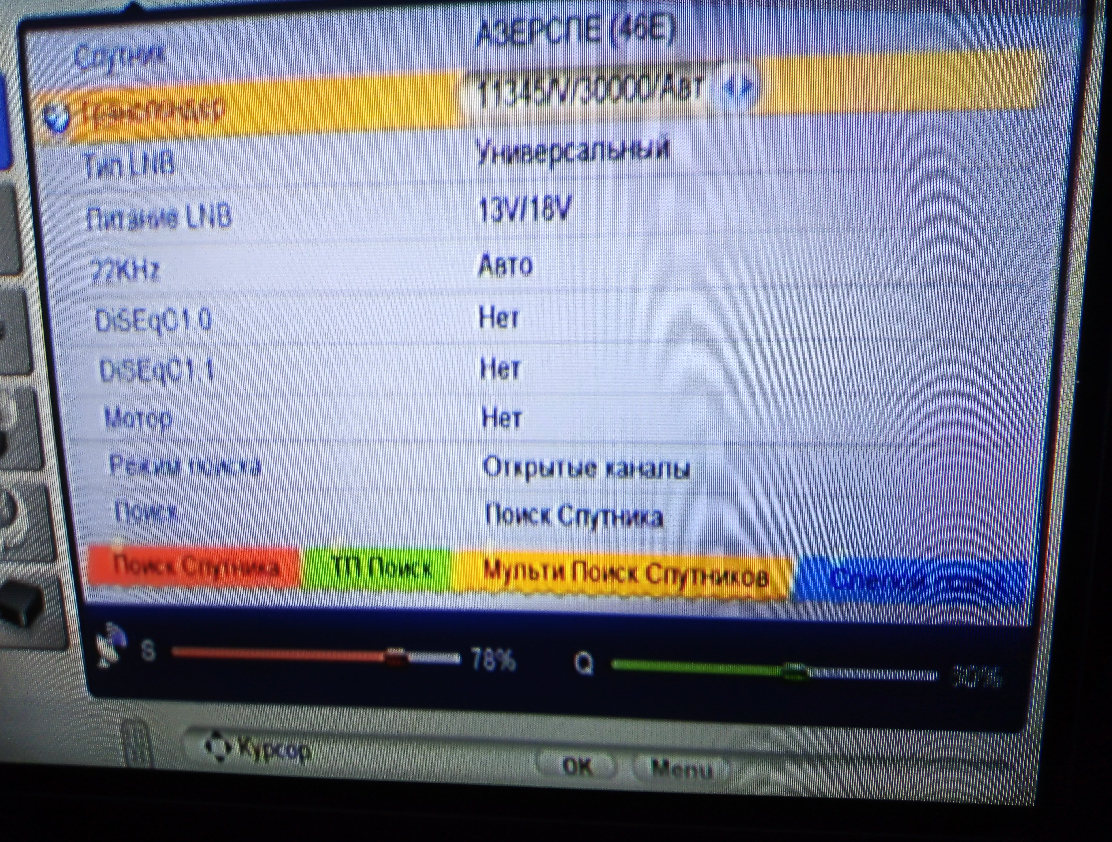

tim9 Опубликовано 15 Мая 2019 Поделиться Опубликовано 15 Мая 2019 Dilshodsatuz Можно выловить 55 градус, для начала настройте ку головкой 90 см антенной 55 градус частоту 11265v30000 по максимум, затем закрепите антенну, снимите головку с крепления и ловите частоту 11345v30000. Должно получится. Результат ниже. Скрытый текст Цитата Ссылка на комментарий Поделиться на других сайтах Прочее

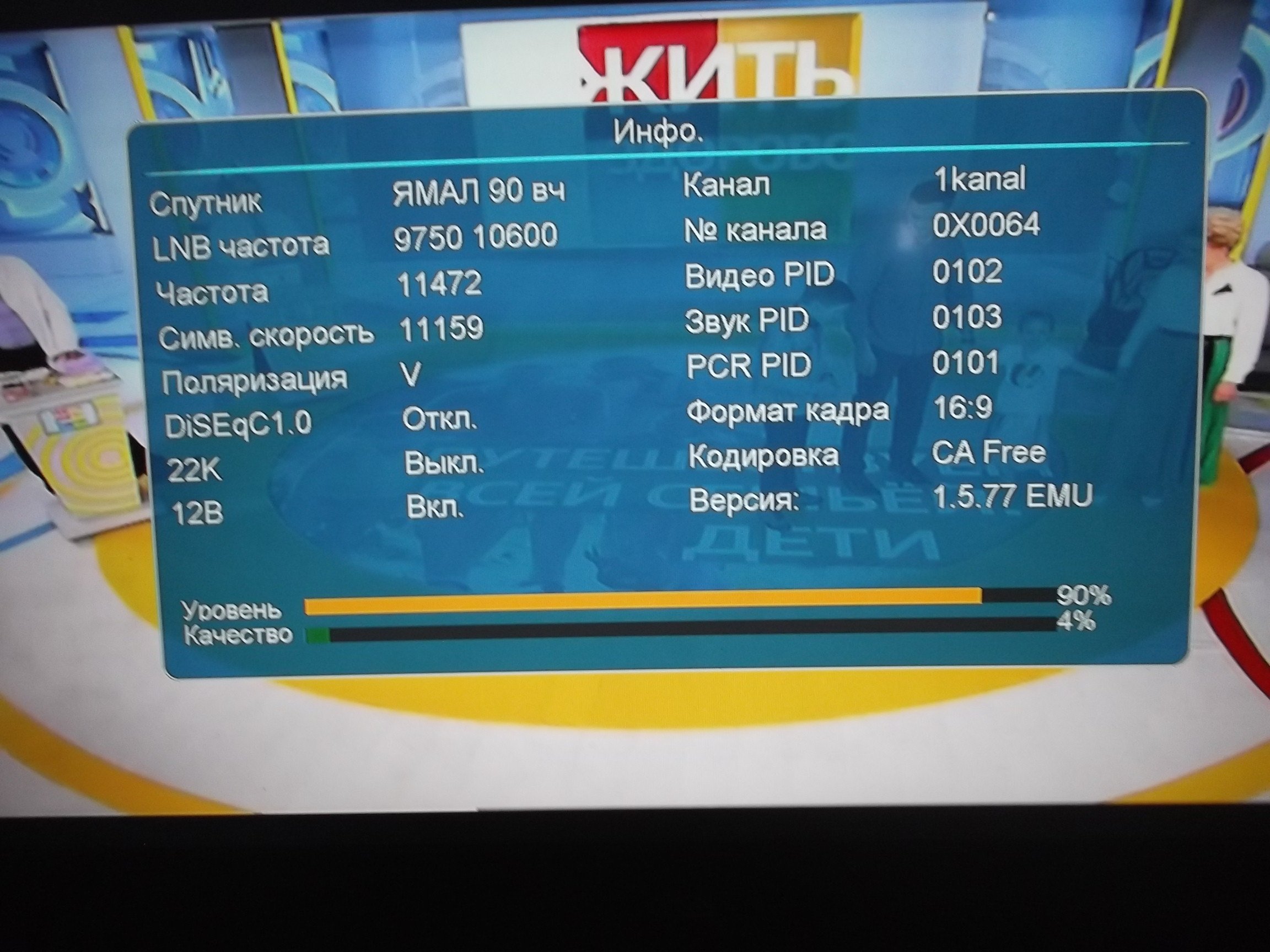

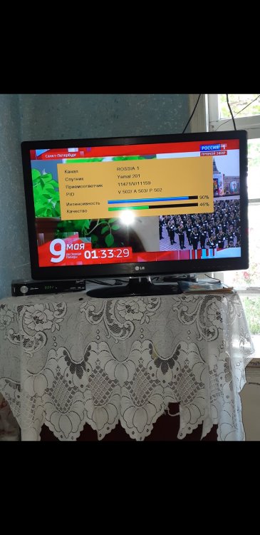

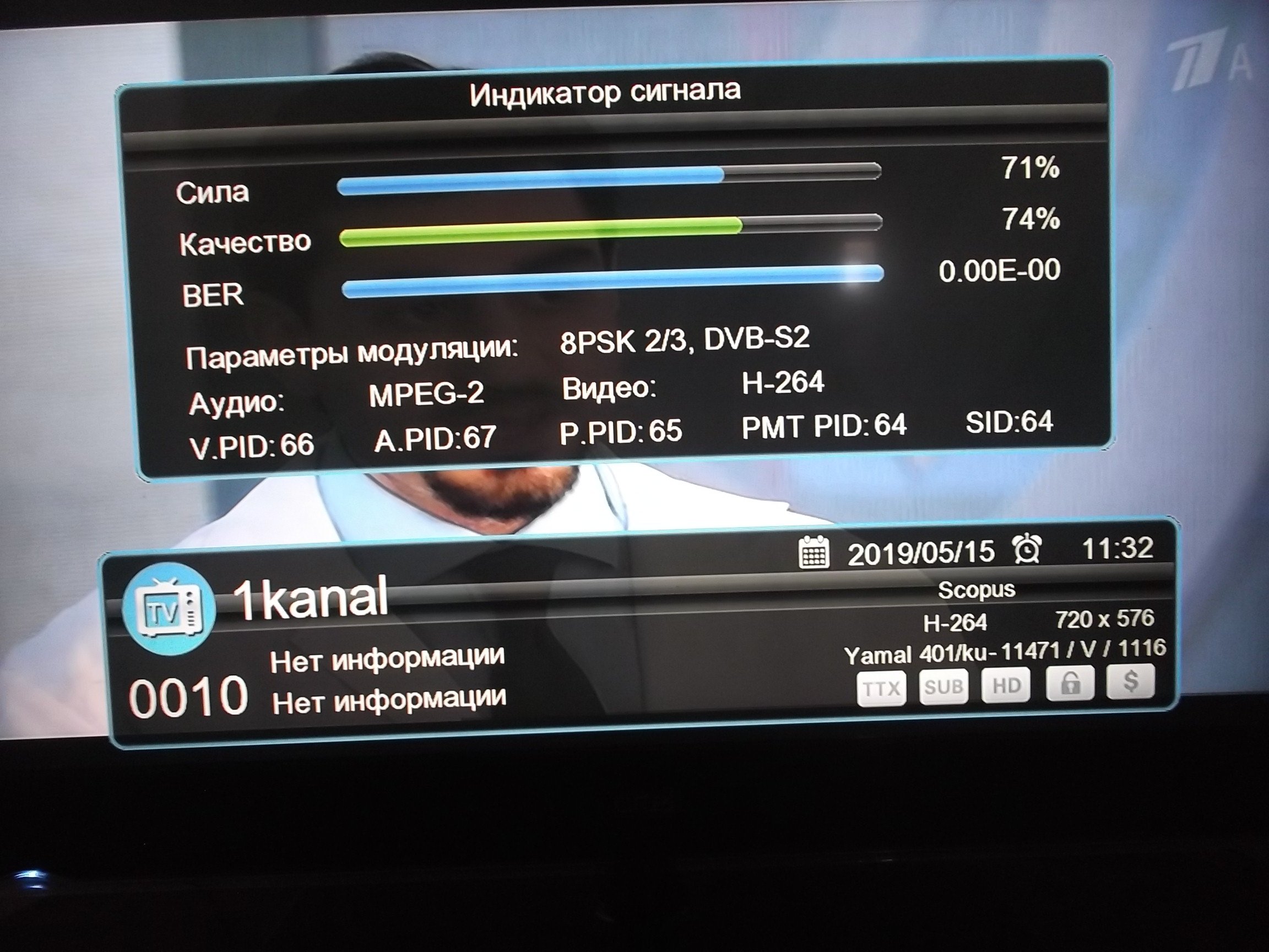

arbaiten Опубликовано 15 Мая 2019 Поделиться Опубликовано 15 Мая 2019 У меня STR 2016+,показывает с остановками,а вот ALPHABOX X6+ без затыков.Я не знаю какие у них параметры измерения сигнала.Фото с экрана.Антенна 90 см ,возле дома Скрытый текст 2 Цитата Ссылка на комментарий Поделиться на других сайтах Прочее
