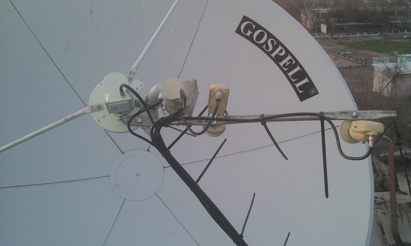

Ямал90 градус Си, слабый сигнал на 3645Н28000
не во всех тарелках внекторых углубленных надо фильтр фабричные и тонкое стекло вместе воткнуть и головку и отрегулировать. Все частоты нормально притягивать.так настраиваю все ОК :27:

Можно также использовать вот такой вариант, где 90С будет находиться в фокусе.post-3342-1363547379_thumb.jpg
Максимальные значения качества (на данной тарели) вышли примерно следующее:
90С - 3645-47%, 3674-55%, 3954-40%
85Ку - 12640-80%
80С - 3675-70%, 3875-52%
75Ку - 12518-85%, 12706-70%
53Ку - 11044-55%
со вчерашнего дня сигнал на частотах 3645 и 3954 вроде бы подрос. настраивал тарелку на обоих частотах вытащил сигнал ровно 45% . музыкальные каналы сигнал 36 тв норд 38 процентов . и это еще головка в мультике . это все по шкале опен 820
без настройки тарелки мне не вытащить такой сигнал, думаю поменять С на ку.
85Ку - 12640-80%
53Ку - 11044-55%
а по какой частоте настраивал 53е изначально
Судя по фото это 180см тарель, и честно говоря удивительно как же удалось с позиции 90 градуса вывести сигнал по частотам 75'-12707,53'-11044. Хотелось бы по возможности скрины увидеть.
я настраивал такое. правда антенна 2 м диаметр была и то сигнал на 53 градус был 32 36 процентов можно сказать без запаса на погоду
Ну тарелку я не себе настраивал. Со скринами пока не выйдет. На 53 градусе выводил сигнал на той же частоте 11044V. На 75 градусе настраивал 12706 частоту, затем проверил остальные.

нужно регулировать конвектор  с на все трансподеры  так как сигнал может отличаться .я живу в Казахстане уже 7 лет занимаюсь профи  настройкой .много встречал полтергейстов с приемом. по сути не чего в этом нет сложного в данный момент сигнал на 3645/28000 слабый.решение такое так как антенна не двигалась и стоит точно : берете стекло_тексталит от конвектора С слоите его при помощью ножика и вставляете его рядом с тем что есть в конвекторе.и сигнал нормальный должен быть у вас.а всякое стекло пластик орг стекло ныне не прокатит .еще конвектор выставляйте на все частоты по факту так как идет золучение сигнала пример 3645 49-50 А НА 3953 падает до 20%это из моего опыта.дальше сами дерзайте ! :fool:  :good:  :unknw:  :yahoo:
