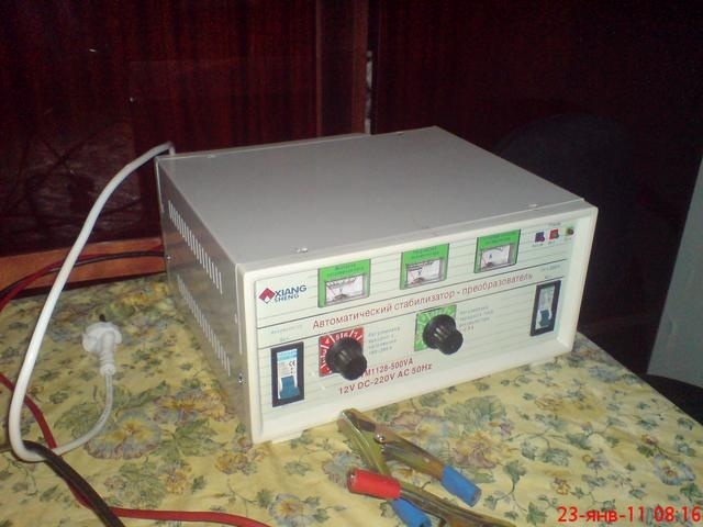

parabellum Posted January 22, 2011 Share Posted January 22, 2011 В самом разгаре отключение электричества в связи с большой нагрузкой на электрическую сеть в зимний период. Ни для кого не секрет, что изношенность нашего электрического хозяйства очень высока. Поэтому не мешает запастись резервным электропитанием для такие случаев, как веерное отключение, плановое и не плановое, аварии на линии электропередачи и т.д. Конечно есть различные варианты, одни удобны для собственного дома, другие невозможны в силу того, что квартира находится в многоэтажном доме. К таким видам относится применение бензиновых электрогенераторов. Они хороши, когда речь идёт о частном доме, в котором можно выделить отдельное помещение для звукоизоляции от детонации при работе этого двигателя. А вот в условиях многоквартирных домов возникает проблема. Я хочу предложить апробированный способ, который позволит вам быть готовым к внезапному пропаданию напряжения в вашей сети. Этот вариант был выбран мною, как наиболее приемлемый и удобный для использования. Заключается он в применении АВТОМАТИЧЕСКОГО СТАБИЛИЗАТОРА ПРЕОБРАЗОВАТЕЛЯ ПОСТОЯННОГО 12В НА 220В ПЕРЕМЕННОГО. Я уже раз писал про это устройство на форуме, но к сожалению наверное моё описание затерялось в общей массе информации. Итак повторюсь на всякий случай. Это устройство работает так же, как и UPS для компьютеров. Различие только в том, что аккумулятор не встроенный, а внешний. Он также автоматически заряжает, преобразует, стабилизирует напряжение. Отличие ещё в том, что все параметры можно контролировать: вольтаж на выходе, напряжение аккумуляторной батареи, зарядный ток аккумулятора. В качестве аккумулятора надо выбирать герметичные аккумуляторы, поскольку они работаю более продолжительное время и к тому же не дают испарения кислоты из АКБ. По моим наблюдениям, это устройство работает у меня с осени по весну, т.е. около полугода. Интенсивность использования нарастает с октября месяца до февраля, и к концу марта практически падает на нет. Поэтому в период, когда устройство не используется, можно просто отключить простым нажатием выключателя на корпусе. Но с периодичностью раз в месяц надо всё равно его подключать, для подзарядка АКБ. В продаже осталось не так много этих устройств. За ценой и условиями продажи обращайтесь в личку. Фотографию устройства и подробное описание найдёте на форуме. Quote Link to comment Share on other sites More sharing options...
parabellum Posted January 23, 2011 Author Share Posted January 23, 2011 Вот фотография этого устройства. Габариты 320Х280Х150, масса 11 кг. Расчётная формула времени работы в зависимости от нагрузки примерно такая: T=8.5ХА/Р, где Т время работы до разряда аккумулятора в часах, А ёмкость аккумулятора в Ач, Р мощность в Ваттах приборов, подключаемых к преобразователю. Пример: у меня АКБ 90Ач, в качестве нагрузки я использую телевизор 110 Вт, тюнер 20Вт, 40 Вт лампа дневного освещения, итого 170 Вт. Примерное время работы до отключения 4.5 часа. Теперь одна поправка, после отключения телевизора, как наиболее мощного прибора, можно использовать лампу для освещения, поскольку она не так критична к напряжению. И ещё, рекомендуется вначале использовать большие по мощности приборы для нагрузки, а затем по мере истощения АКБ, подключать меньшую нагрузку. Тем самым можно продлить время использования ИБП. Если будут вопросы по использованию подобных устройств, то я буду отвечать по мере возможности. Но прошу подключиться к обсуждению и аккумуляторщиков, поскольку они больше меня знаю его свойства и способы восстановления. Quote Link to comment Share on other sites More sharing options...
Drop Posted January 23, 2011 Share Posted January 23, 2011 а какую максимальную мощность держит устройство? Quote Link to comment Share on other sites More sharing options...
xopenbox Posted January 23, 2011 Share Posted January 23, 2011 А сколько примерно стоит этот аппарат? Quote Link to comment Share on other sites More sharing options...
parabellum Posted January 23, 2011 Author Share Posted January 23, 2011 Не буду вдаваться в подробности, могу сказать, что не многим более 100 долларов. Для сравнения можно посмотреть цены на МАП на сайте http://www.invertor.ru/shop.htm Конечно там идёт речь от 1,0 кВт и чистой синусоиде на выходе, но поверьте, что мой прибор тоже поддерживает компьютерное питание. а какую максимальную мощность держит устройство?По паспорту 500ВА, но в активной нагрузке при испытании прибор не сбрасывал и при 560 Вт. Quote Link to comment Share on other sites More sharing options...
