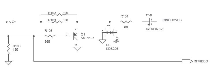

slavavek Posted May 19, 2010 Author Share Posted May 19, 2010 И ещё вроде как не по теме, может кому пригодится. Недавно принесли топфилд корейский 4000 fi , небыло видеовыхода по НЧ, когда по ВЧ работал. Заменил резистор R104 68 Ом. Link to comment Share on other sites More sharing options...
