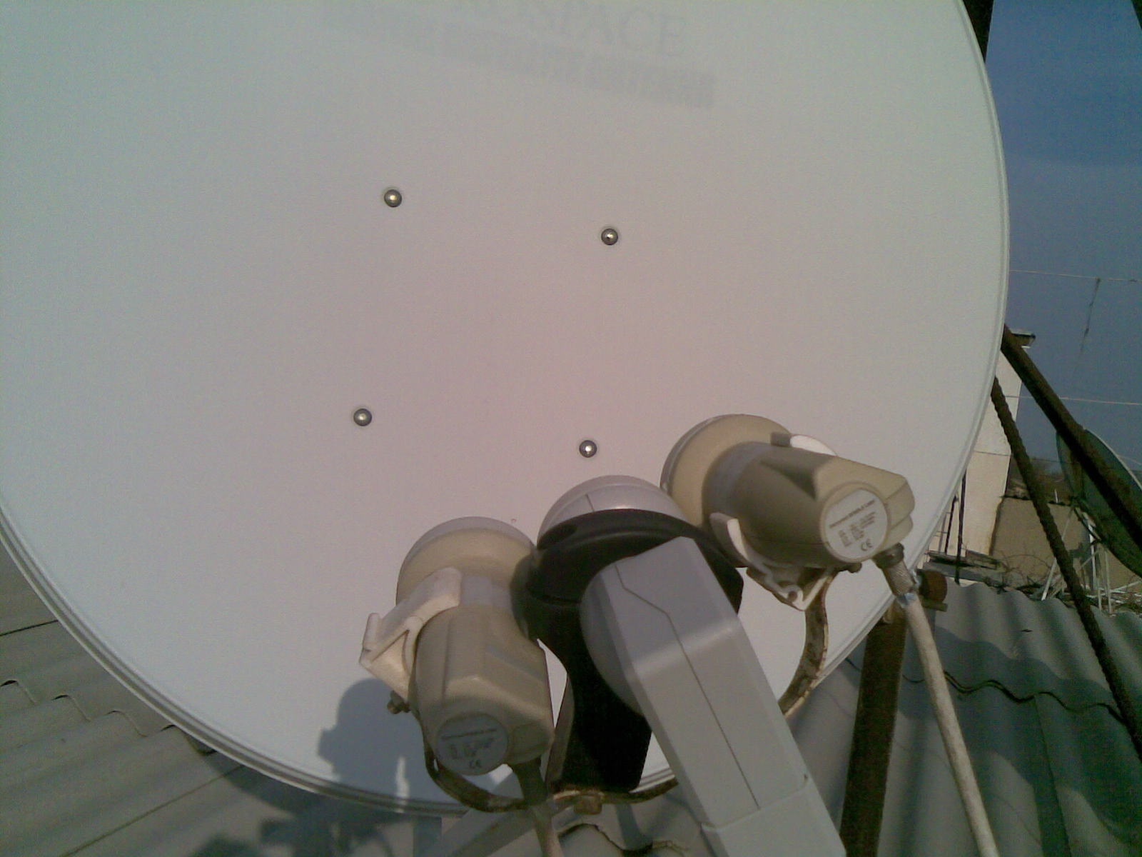

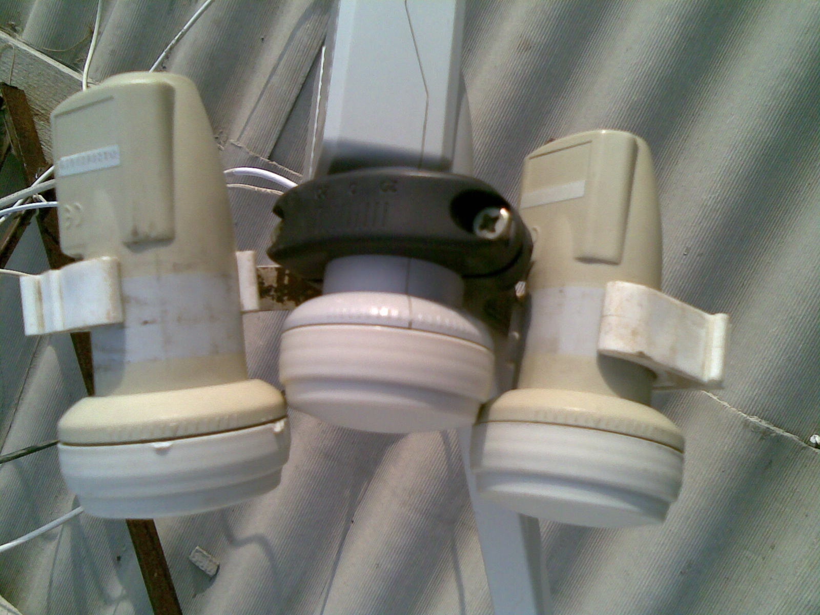

bahtik Posted February 6, 2010 Share Posted February 6, 2010 вот смотри офсетка 90 см в центре 40(также берет 39)+ слева 42+ и справа 36..... качество 42Е -99% , 36Е -99% по Топфилду 4000 Quote Link to comment Share on other sites More sharing options...
