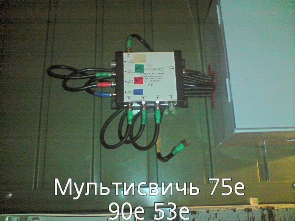

zabolotni Posted January 5, 2010 Share Posted January 5, 2010 Нужен совет как правильно разделить Спутниковую антенну на 8 тюнеров ! Хочу разделить 90С, 80С банд и 75ku и 53ku Посоветуйте как правильно все это сделать и что нужно покупать какие головки и какой МУЛЬТИСВИТЧЕР. Спасибо. нужен мультисвич 4х8 и конвертор для АВС 75Е высокочастотный с гетеродином 11300 http://pics.kz/viewfull570421 :017: Quote Link to comment Share on other sites More sharing options...
kosmos8543 Posted January 5, 2010 Share Posted January 5, 2010 Нужен совет как правильно разделить Спутниковую антенну на 8 тюнеров ! Хочу разделить 90С, 80С банд и 75ku и 53ku Посоветуйте как правильно все это сделать и что нужно покупать какие головки и какой МУЛЬТИСВИТЧЕР. Спасибо. Приблизительно выглядет так,только здесь на 4 реса.На 75 головка хай бэнт Quote Link to comment Share on other sites More sharing options...
kosmos8543 Posted January 5, 2010 Share Posted January 5, 2010 для общей информации: 13V это вертикальная линейная(V) или правая круговая® поляризация. 18V соответственно горизонтальная линейная(H) и левая круговая(L). Все зависит от спутника, с какой поляризацией он работает. Ямал201 в С диапазоне круговая, в Ку - линейная. Соответственно втыкаем конвертор в гнездо свича по питанию соответствующего поляризации. Quote Link to comment Share on other sites More sharing options...

qodirovma Posted January 27, 2010 Share Posted January 27, 2010 Нужен совет как правильно разделить Спутниковую антенну на 8 тюнеров ! Хочу разделить 90С, 80С банд и 75ku и 53ku Посоветуйте как правильно все это сделать и что нужно покупать какие головки и какой МУЛЬТИСВИТЧЕР. Спасибо. Вот виложил два способа подключения может кому понадобится. Quote Link to comment Share on other sites More sharing options...
