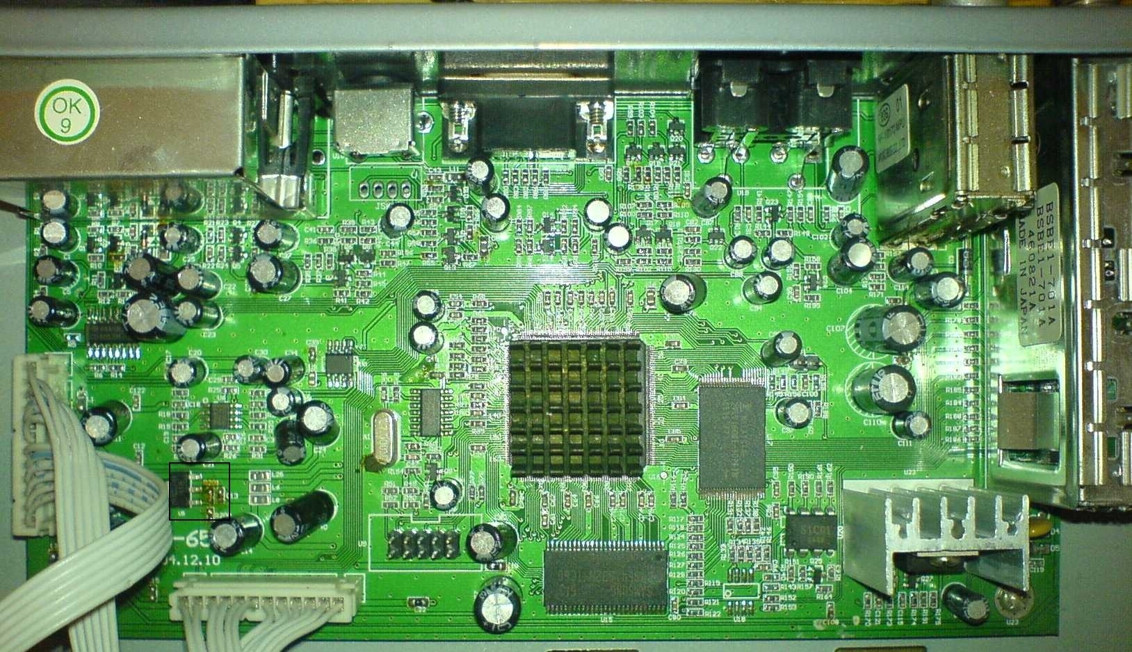

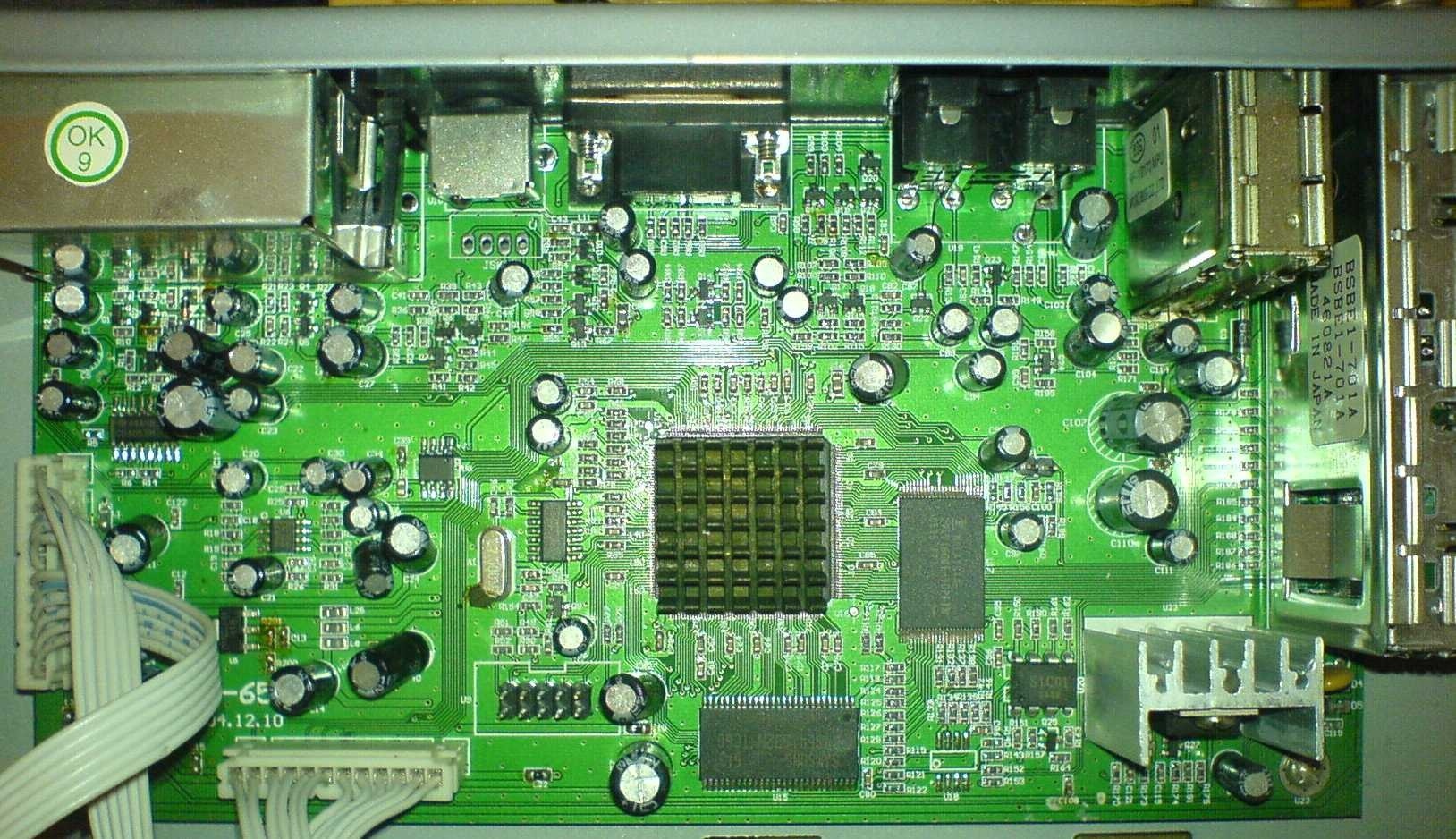

bairam Posted September 5, 2009 Share Posted September 5, 2009 Ресивер Astarte DVB-S3600 Проц. не видно под радиатором Флеш 29LV160BE Плата NEC 650 Горит 88:88 Помогите найти нужен софт, загрузчик, дамп!? Quote Link to comment Share on other sites More sharing options...
timur2000 Posted September 6, 2009 Share Posted September 6, 2009 Вот направление для поиска: Model EMMA2LL-FTAP HW ASD_650 SV ASD_FTP_pv1.53 На плате NEC-650 , тюнер BSBE-701A , flash 29LV160BE Было бы фото платы, можно было подобрать *цензура*ожее, да и не мешало бы указать ЦАП, есть SIC1? Quote Link to comment Share on other sites More sharing options...

timur2000 Posted September 10, 2009 Share Posted September 10, 2009 Выделенная зона вызывает сомнения, может стоит проверить, если с БП все в норме. Quote Link to comment Share on other sites More sharing options...
