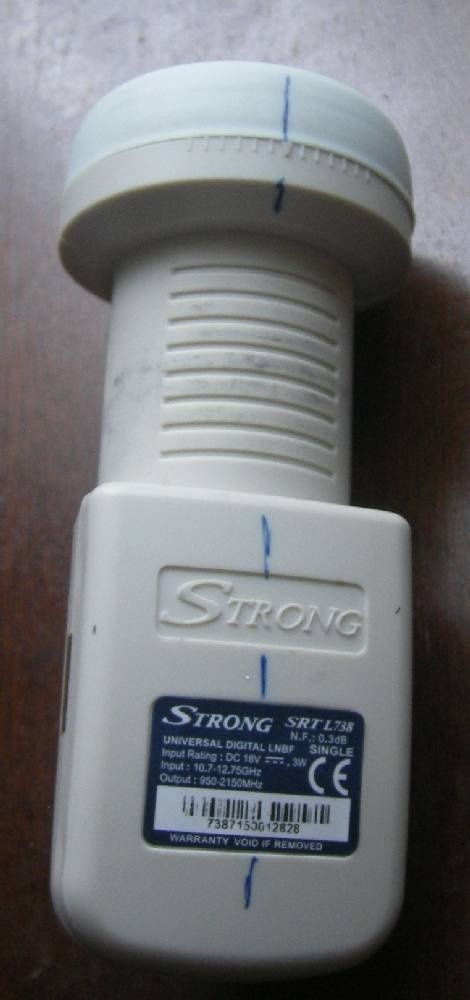

SaadAnnas Posted September 28, 2008 Author Share Posted September 28, 2008 И ещё такая проблема - какие значения выставлять из возможных в LNB Freq. когда ставлю Ku головку? Ловлю ABS1 Quote Link to comment Share on other sites More sharing options...
Fihmen22 Posted September 28, 2008 Share Posted September 28, 2008 И ещё такая проблема - какие значения выставлять из возможных в LNB Freq. когда ставлю Ku головку? Ловлю ABS1 10600/9750, либо LNB- универсал. Quote Link to comment Share on other sites More sharing options...

SaadAnnas Posted September 28, 2008 Author Share Posted September 28, 2008 пойдёт ли такая Ку головка на оффсетную тарель? Просто напросто смотрю на оффсетные тарелки - там Ку головки малых размеров. Quote Link to comment Share on other sites More sharing options...
bairam Posted September 28, 2008 Share Posted September 28, 2008 Да пойдет. Удачи! Quote Link to comment Share on other sites More sharing options...
