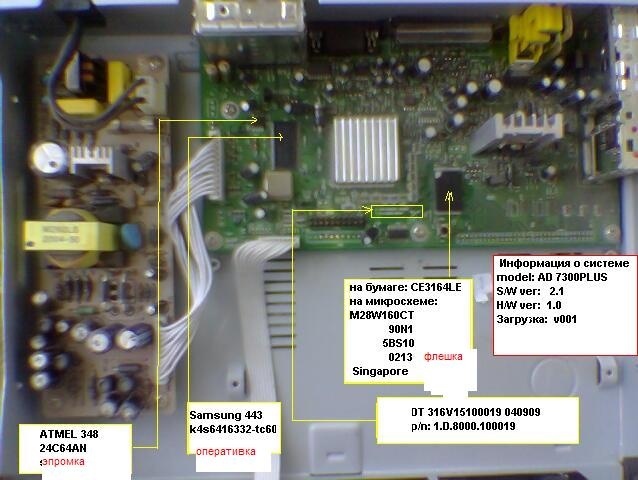

Ildar0781 Posted September 7, 2008 Share Posted September 7, 2008 bairam вот фото,и ещё кварц тоже заменой проверь,и если это не поможет виноват будет проц Quote Link to comment Share on other sites More sharing options...
bairam Posted January 31, 2009 Author Share Posted January 31, 2009 Уважаемые профессионалы! Ресивер: AD-7300Plus проц.: STi5518 флеш: TE28F160 плата: DT316V Когда работает ресивер сам по себе перезагружается. После нескольких перезагружении приходится залить дамп заново, т.к. ресивер перестает загружатся. Какая может быть причина? БП в норме. Quote Link to comment Share on other sites More sharing options...
