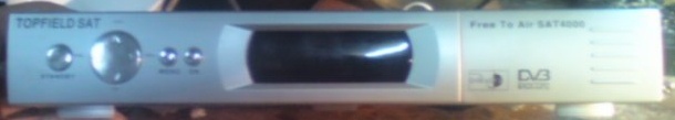

galaxys Опубликовано 25 Июля 2012 Поделиться Опубликовано 25 Июля 2012 TOPFIELD Free To Air TF4000 шасси 009t-a-2808-aj проц HI2302 flash 25Q80 нужен прошивка? Цитата Ссылка на комментарий Поделиться на других сайтах Прочее

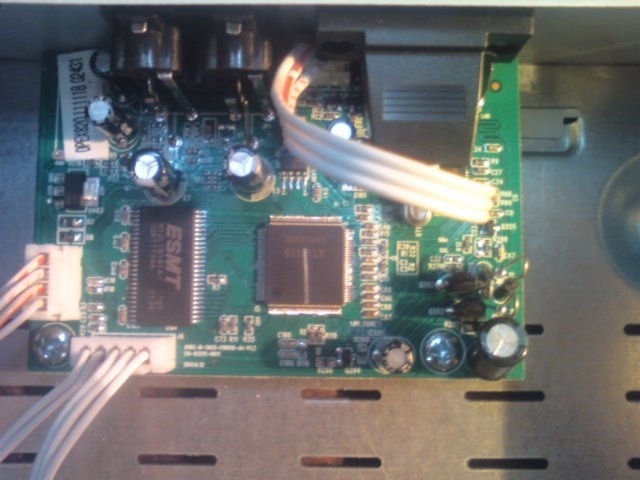

ilxom65 Опубликовано 29 Августа 2012 Поделиться Опубликовано 29 Августа 2012 Добрый день форумчане. Попался такой рес с новым Chip AT1511S, гугли не чего интерсного не дал,здесь есть дамп от SVEC S100 http://www.tele-sat.org/forum/ostal-nye-20...p-at1511s-6613/ но там флеш др. с памятью на 1 метр,у нас 512 мб. Состав" Chip AT1511S озу M12L16161A тюнер.RDA 5812 шасси D16C-B-5812-FD650-AL-V1.2 Если есть то буду премного благодарен. Спасибо. прилагаю битую прошивку. _____.ZIP Цитата Ссылка на комментарий Поделиться на других сайтах Прочее
Гость Опубликовано 30 Августа 2012 Поделиться Опубликовано 30 Августа 2012 Этот рес больше на клон СВЕКа *цензура*ож. Смотрите может какая прошивка от него подойдет. Цитата Ссылка на комментарий Поделиться на других сайтах Прочее
ilxom65 Опубликовано 30 Августа 2012 Поделиться Опубликовано 30 Августа 2012 Этот рес больше на клон СВЕКа *цензура*ож. Смотрите может какая прошивка от него подойдет.А например ? Это вроде новинка какая то,про этот проц не чего не слышно. Цитата Ссылка на комментарий Поделиться на других сайтах Прочее
judi71 Опубликовано 5 Сентября 2012 Поделиться Опубликовано 5 Сентября 2012 ilxom65 сравни ,платы *цензура*ожи http://remont-aud.net/board/sat/openbox/op...1d/263-1-0-2682 Цитата Ссылка на комментарий Поделиться на других сайтах Прочее
ilxom65 Опубликовано 6 Сентября 2012 Поделиться Опубликовано 6 Сентября 2012 judi71 Байрам Спасибо,100% подошел. Из этого следует GX6101D(AT1511S) одно и тоже. Цитата Ссылка на комментарий Поделиться на других сайтах Прочее
judi71 Опубликовано 6 Сентября 2012 Поделиться Опубликовано 6 Сентября 2012 прошивку положу тут 25Q_40.zip Цитата Ссылка на комментарий Поделиться на других сайтах Прочее
