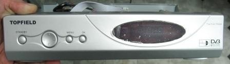

Вадим Опубликовано 3 Ноября 2008 Поделиться Опубликовано 3 Ноября 2008 Привет всем! У меня проблемма такая TOPFIELD TF-4000 китаец после сброса на заводские пропало меню эмулятора .Помогите нужен код активации или прошивка которые здесь пробывал с ними сигнал не видит и на пульт не реагирует: проц -- Fujitsy m886H25A флэшь--S29AL008 Тюнер--без надписей лежачий пульт--подходит от Svec A-8 морда с круглым окошком индикатора сбоку.Зарание спасибо. Цитата Ссылка на комментарий Поделиться на других сайтах Прочее
Denis_sat Опубликовано 4 Ноября 2008 Поделиться Опубликовано 4 Ноября 2008 Привет всем! У меня проблемма такая TOPFIELD TF-4000 китаец после сброса на заводские пропало меню эмулятора .Помогите нужен код активации или прошивка которые здесь пробывал с ними сигнал не видит и на пульт не реагирует: проц -- Fujitsy m886H25A флэшь--S29AL008 Тюнер--без надписей лежачий пульт--подходит от Svec A-8 морда с круглым окошком индикатора сбоку.Зарание спасибо. Похож? На выходе два скарта? Вот дамп скаченый прогером:Uzsat-File_TopFild_4000_two_scart_s29al008d_tf_02_cod_1379.zip Цитата Ссылка на комментарий Поделиться на других сайтах Прочее
Вадим Опубликовано 4 Ноября 2008 Поделиться Опубликовано 4 Ноября 2008 Спасибо Денис но это не он, там скартов нет и окно на морде почти круглое.Сегодня я всё таки нашёл на него дамп слил с рабочего, вот выкладываю мож кому пригодится. Дамп Fujitsy m886H25A флэшь S29AL008:Uzsat-File_TOPFIELD_TF4000_Fujitsu.zip Софт:Uzsat-File_soft.zip Цитата Ссылка на комментарий Поделиться на других сайтах Прочее
