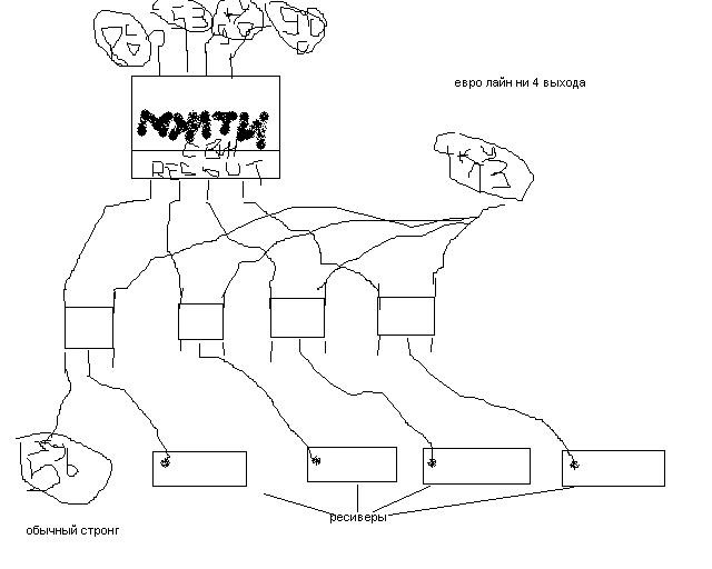

parabellum Posted September 23, 2007 Share Posted September 23, 2007 Что-то я не въехал, о чём речь? Развести с помощью мультисвича на несколько тюнеров с большой тарелки? Я правильно понял? Дело в том, что мультисвич, который имеет выходы 4 на 4, не совсем подходит в случае, если хотят развести ещё офсетку на 13 градус. А в остальном проблем нет. У мультика входа: 18/0кГц, 13/0 кГц, 18/22кГц, 13/22кГЦ. Речь идёт о нём? С ним я недавно сталкивался. Разводка идёт следующим образом. 75 градус сажаешь на 13/22 кГц, 90 градус Си бенд (вертикальная поляризация)на 13/0 кГц, 80 градус Си бенд на 18/0 кГц(горизонтальная поляризация). Оставшийся вход 18/0 кГц можно использовать на 80 Ку диапозон для параметров 9750 - локальный, поляризация горизонт. Quote Link to comment Share on other sites More sharing options...
Baty Posted September 23, 2007 Share Posted September 23, 2007 Дело в том, что мультисвич, который имеет выходы 4 на 4, не совсем подходит в случае, если хотят развести ещё офсетку на 13 градус. А в остальном проблем нет. А где ты вычитал про "развести ещё офсетку на 13 градус" А проблема как раз таки была в остальном но видима уже была потамучто проехали тоесть он разобрался с подключением надеюсь. . 75 градус сажаешь на 13/22 кГц, Да а вот здесь какую головку ты использовал не указал а суть вопроса была именна тут. Quote Link to comment Share on other sites More sharing options...
