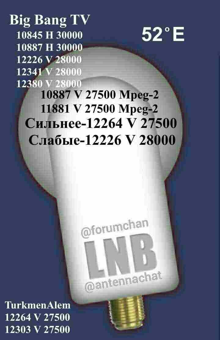

Medik64 Опубликовано 17 Января 2023 Поделиться Опубликовано 17 Января 2023 Спасибо за ответы , но оборудование применял указанное,антенна SWEC 90 без деформаций.Ни в какую не ловит ни одним другим спутником так не мучался ка с этим, кое как ловит туркменов , а этот биг бэнг не хочет. Или у этого пакета частоты слабые ? Ради бога скиньте кто-нибудь фото поподробнее вблизи Цитата Ссылка на комментарий Поделиться на других сайтах Прочее

SHERZOD20 Опубликовано 17 Января 2023 Поделиться Опубликовано 17 Января 2023 1 час назад, Medik64 сказал: Спасибо за ответы , но оборудование применял указанное,антенна SWEC 90 без деформаций.Ни в какую не ловит ни одним другим спутником так не мучался ка с этим, кое как ловит туркменов , а этот биг бэнг не хочет. Или у этого пакета частоты слабые ? Ради бога скиньте кто-нибудь фото поподробнее вблизи Правильно головку надо крутануть на кабелем вниз на 27минут, сигнал отличный как из пушки, вот другие частоты этого спутника могут меньше сигнала а он Биг Банг мощно тащит, если и до.спутники не тянут то надо проверить саму стойку и где крепится головка и саму держатель головки, может там что-то не то с расстоянием, головку саму тоже поверните на то положение где сигнал поднимется, и порегулируйте головку глубже или отдаляя от тарелки, кабели проверить надо, может там косяк, всё изначально не спеша проверить надо, а перед этим всем делом надо выпить чашку горячего кофе, прогреться и идти вперёд))) 2 1 Цитата Ссылка на комментарий Поделиться на других сайтах Прочее
daler301086 Опубликовано 17 Января 2023 Поделиться Опубликовано 17 Января 2023 3 часа назад, Medik64 сказал: Спасибо за ответы , но оборудование применял указанное,антенна SWEC 90 без деформаций.Ни в какую не ловит ни одним другим спутником так не мучался ка с этим, кое как ловит туркменов , а этот биг бэнг не хочет. Или у этого пакета частоты слабые ? Ради бога скиньте кто-нибудь фото 1 Цитата Ссылка на комментарий Поделиться на других сайтах Прочее
