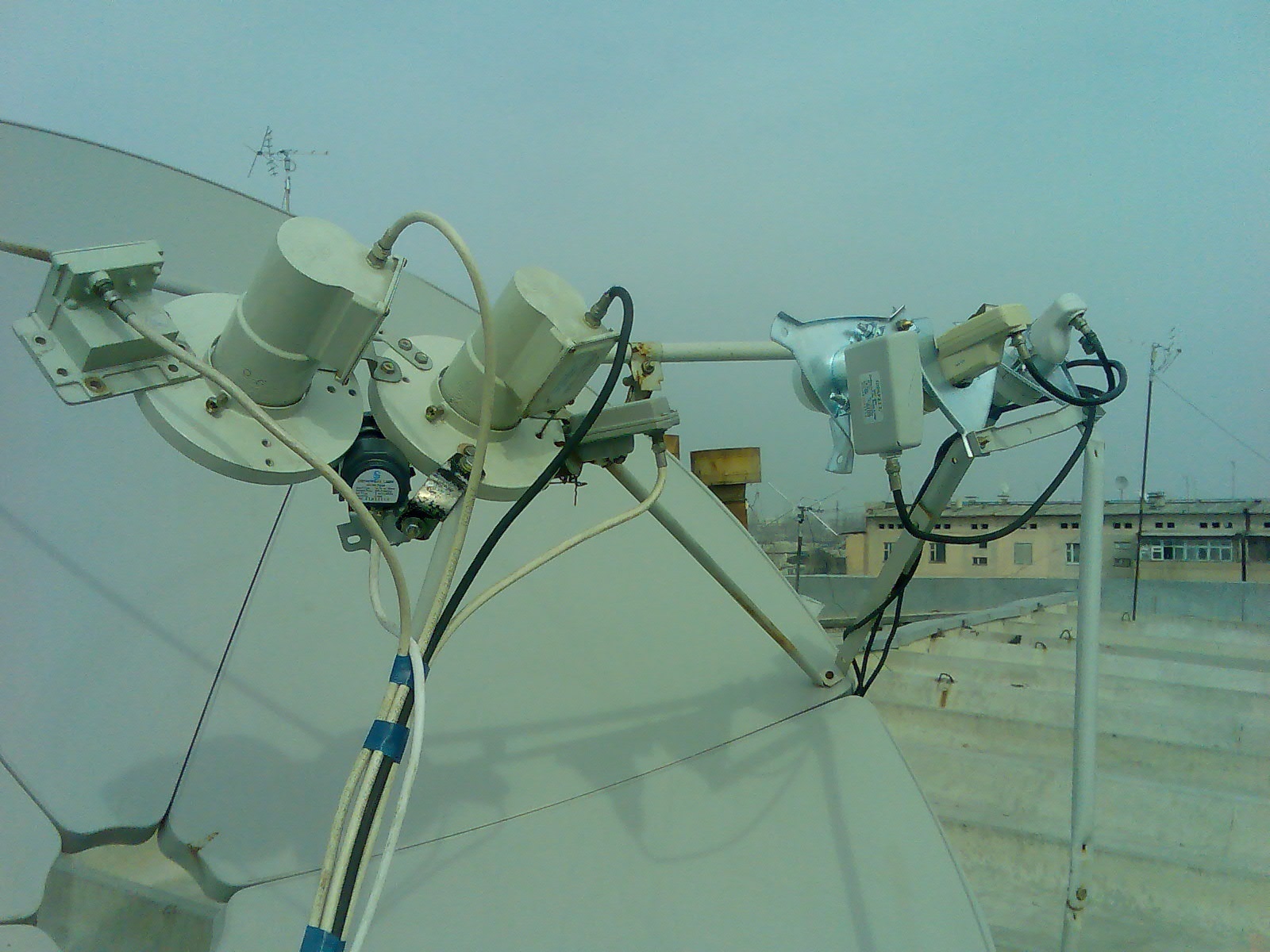

shavkat-x Опубликовано 2 Октября 2009 Поделиться Опубликовано 2 Октября 2009 мана сизга узсатданКто может подсказать реален ли прием по этому мультику,судя по всему тут градусы 80си-90си-90ку-96си-75ку-56ку-53ку-42ку.Кто пробовал ловить и как трудно их настроить? Ссылка на комментарий Поделиться на других сайтах Прочее
klassat Опубликовано 2 Октября 2009 Поделиться Опубликовано 2 Октября 2009 Кто может подсказать реален ли прием по этому мультику,судя по всему тут градусы 80си-90си-90ку-96си-75ку-56ку-53ку-42ку.Кто пробовал ловить и как трудно их настроить? 42 незнаю а остальное возможно Ссылка на комментарий Поделиться на других сайтах Прочее
husniddin Опубликовано 2 Октября 2009 Поделиться Опубликовано 2 Октября 2009 Кто может подсказать реален ли прием по этому мультику,судя по всему тут градусы 80си-90си-90ку-96си-75ку-56ку-53ку-42ку.Кто пробовал ловить и как трудно их настроить? mojno lovit. 056 ku hcut trudneya. Ссылка на комментарий Поделиться на других сайтах Прочее
hatam Опубликовано 2 Октября 2009 Поделиться Опубликовано 2 Октября 2009 Кто может подсказать реален ли прием по этому мультику,судя по всему тут градусы 80си-90си-90ку-96си-75ку-56ку-53ку-42ку.Кто пробовал ловить и как трудно их настроить?можно до 42гр под цетру став 80гр Ссылка на комментарий Поделиться на других сайтах Прочее
gregori2k4 Опубликовано 2 Октября 2009 Поделиться Опубликовано 2 Октября 2009 Кто может подсказать реален ли прием по этому мультику,судя по всему тут градусы 80си-90си-90ку-96си-75ку-56ку-53ку-42ку.Кто пробовал ловить и как трудно их настроить?Такой мультик реален,но желательно длинофокусную тарель Ссылка на комментарий Поделиться на других сайтах Прочее
qodirovma Опубликовано 3 Октября 2009 Поделиться Опубликовано 3 Октября 2009 Кто может подсказать реален ли прием по этому мультику,судя по всему тут градусы 80си-90си-90ку-96си-75ку-56ку-53ку-42ку.Кто пробовал ловить и как трудно их настроить?Да Шавкатжон такой мультик будет работать у меня так и было на фокусе (80 С) так как 80 ку в пенсию уходит,вот 90 ямал 96,5 ,Абс 75,в приципе качество хорошее ну и Эксспресс 53ку тоже ловит нормально Российский пакет с качеством по опену в среднем 39,41% ловит ну и наконец Турксат 42,тоже ловилось но из-за придела дольности от фокуса лучей данного спутника не все транспондеры спутника уверенно не выловиш но есть и другая сторона вопроса какой будет сапас качестве при плохой погоде мольтифид (80С фокус),(90С),(96,5С),(75ку),(53ку) проверено в течение 3 лет до сих пор не вызывает ни каких нариканий нормально, из за запаса от плохо погоды и не только пришлось убрать головку от крайнего мультифида 42 из за нужды поставил на дрогую тарелку. Все это стоит на тареле (прямофокус госпел 1,80) тарелка со средним качеством и работает до сих пор. Ссылка на комментарий Поделиться на других сайтах Прочее
