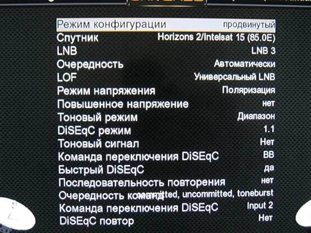

S57g Posted March 21, 2013 Share Posted March 21, 2013 HDMU 10635_E2_S6+. Вопрос в следующем-не удается правильно прописать параметры приема в настройках Настройка тюнера.Десек по протоколу 1.1-(6конвекторов). Сколько не пробую только один спутник удается просканировать-на остальных поиск сервиса 0. Знатоки нужен совет. Quote Link to comment Share on other sites More sharing options...

S57g Posted March 21, 2013 Author Share Posted March 21, 2013 Выложи скриншот настроек, подскажем где там ошибка.....Как понял у меня проблема с переключением по протоколу 1.1Если настраиваю на одну голову-то ш..а и б..с каналы идут на все 100. Скрины выложить пока нет возможности-но проще могу объяснить-гр 53-порт3-с ним связка 52.5 75-порт8 80-порт7 85-порт4 90-порт2и1. завтра будут скриншоты.Большое спасибо за понимание. С Праздником! Quote Link to comment Share on other sites More sharing options...

S57g Posted March 22, 2013 Author Share Posted March 22, 2013 Всё разрешилось-нужно было прописать очередность LNB и второе-в ко*цензура*х переключения соответствующий порт на disegc. Quote Link to comment Share on other sites More sharing options...
