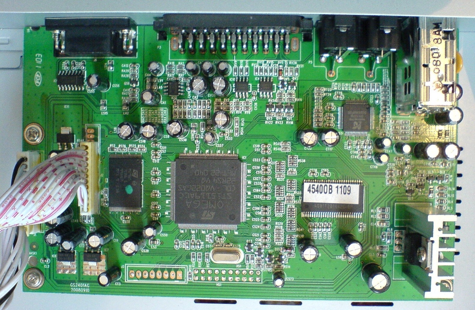

baur Posted March 9, 2013 Share Posted March 9, 2013 выложи фото снаружи и платы,и пульт не помешает Quote Link to comment Share on other sites More sharing options...
bairam Posted March 21, 2013 Share Posted March 21, 2013 Вот фото ресивера Openbox F-519 Может у кого-то найдется дамп и прога для его заливки дампа. Также нужна распиновка джитаг. Нужен для восстановления ресивера. CPU STi5119 ALC Flash M29W160ET Спасибо Quote Link to comment Share on other sites More sharing options...
Rustam_aka Posted March 21, 2013 Share Posted March 21, 2013 Bairam до этого Jtag-ом работали?Если нет,то надо изучить мат часть.Если да,то должны знать,что дамп можно снять с рабочего ресивера.Процессоры STI прошиваются Jkeys-ом(сам когда-то работал с STi5518),распиновку можно найти по Datasheet. ПС Однако пишут что не прошиваются STi5119ALC jtag-ом,а только выпаивание флеши и программатором можно восстановить. Quote Link to comment Share on other sites More sharing options...
SANAT Posted March 21, 2013 Share Posted March 21, 2013 OPENBOX F-519 ? нет такой модели ! Вот фото ресивера Openbox F-519 Может у кого-то найдется дамп и прога для его заливки дампа. Также нужна распиновка джитаг. Нужен для восстановления ресивера. CPU STi5119 ALC Flash M29W160ET Спасибо 20 йилдан бери шу соха билан шугулланаман?????????? Quote Link to comment Share on other sites More sharing options...
bairam Posted March 21, 2013 Share Posted March 21, 2013 Bairam до этого Jtag-ом работали?Если нет,то надо изучить мат часть.Если да,то должны знать,что дамп можно снять с рабочего ресивера.Процессоры STI прошиваются Jkeys-ом(сам когда-то работал с STi5518),распиновку можно найти по Datasheet. ПС Однако пишут что не прошиваются STi5119ALC jtag-ом,а только выпаивание флеши и программатором можно восстановить. Джитагом востановливал достаточное количество ресиверов на проце 5518, 5512, Ali... В данном случае я нвшел распиновку для проца 5119. Кроме того он является клоном ресивера Dreamsky DSR-3500 см.здесь Осталось найти дамп, софт, загрузчик. МОЖЕТ У КОГО НАЙДЕТСЯ! Дальше можно перейти к восстановлению. Quote Link to comment Share on other sites More sharing options...
bairam Posted March 21, 2013 Share Posted March 21, 2013 Вот софт от Dreamsky DSR-3500. Заливается загрузчиком от Openbox F-300. DreamSkyDSR3500_Ver_0320_.zip 1 Quote Link to comment Share on other sites More sharing options...
bairam Posted March 21, 2013 Share Posted March 21, 2013 Возвращаюсь к началу. Ресивер Openbox F-519. При включении в сеть на передней панели бегает индикатор UP00 ... UP86 и все, гаснет горить только красный светодиод и все. Думал залю дамп все станет на места, но не нашел дампа. Нашел софт вложенный выше залил лоудером от опена ф-300. Все прошло нормально. Включаю ресивер все как раньше т.е. бегает индикатор UP00 ... UP86 и все гаснет горить только красный светодиод. Какой будет совет? Спасибо! Quote Link to comment Share on other sites More sharing options...
