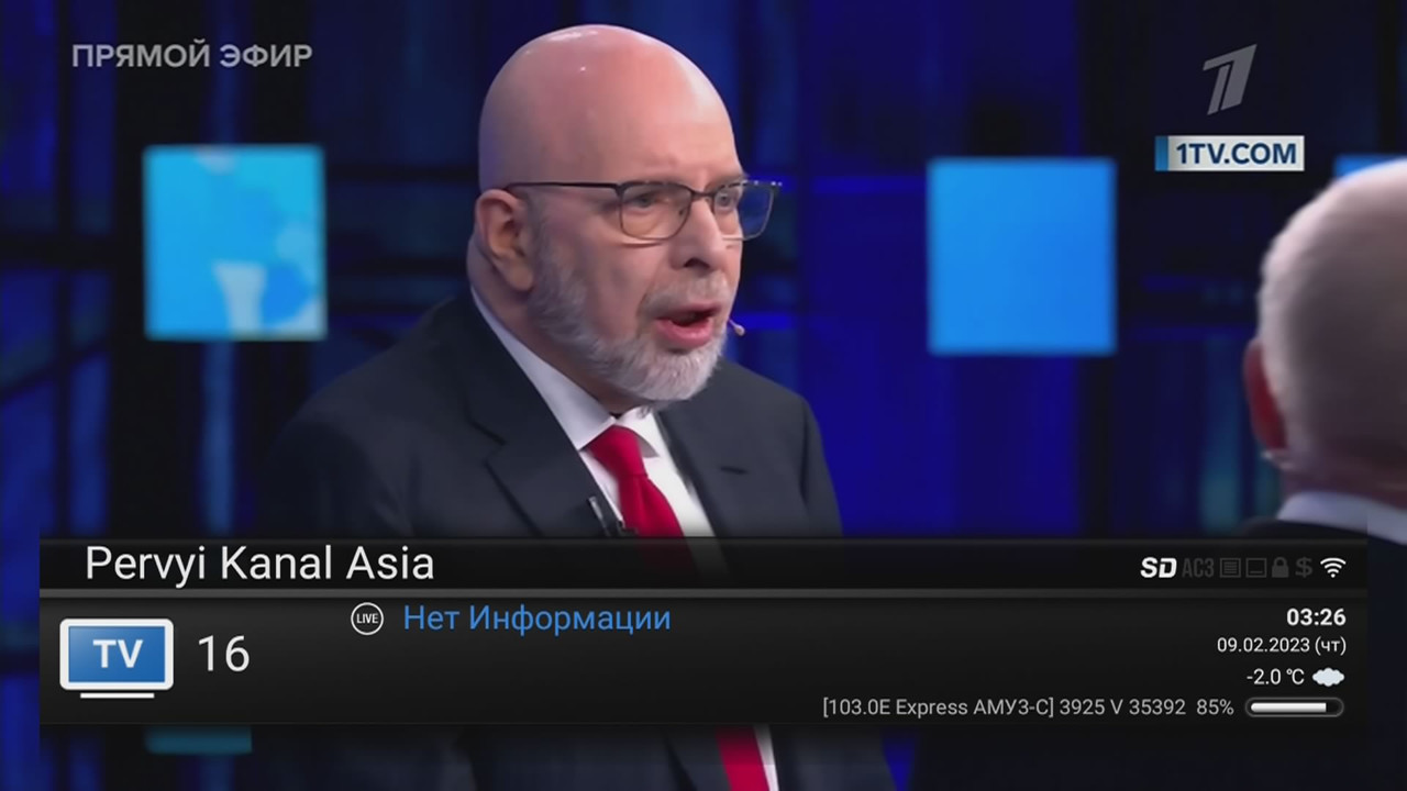

Roma Опубликовано 8 Февраля 2023 Поделиться Опубликовано 8 Февраля 2023 Добрый вечер. Благодаря советам мастеров и спецов с этого форума мне удалось настроить 90 Си, 80 Ku, 49 Cи и 13 градусы. Сейчас есть все желаемые каналы (в часовом поясе +4,+2, +0) кроме Первый канал (ОРТ) и Россия-1 ( РТР- Планета). Раньше они вещали с 13 градуса до отключения. С 49 градуса идут все частоты T2MI с хорошим сигналом кроме РТР-Планеты на ней сигнал скачет и картинка сыпется. Еще есть одна антенна 90см, которая освободилась от 31 градуса. У меня есть 3 вопроса: 1) Можно ли в Ташкенте на 90 см антенну принять 53 градус 2) Можно ли на 180 см антенну с фокусом на 49 градус, добавив головку с боку принять 53 градус 3)Можно ли на 180 см антенну с фокусом на 90 градус, добавив головку с боку принять 96 или 103 градус. И какой выйдет сигнал?Интересует ОРТ и РТР. Заранее спасибо всем. Цитата Ссылка на комментарий Поделиться на других сайтах Прочее
vladkg Опубликовано 8 Февраля 2023 Поделиться Опубликовано 8 Февраля 2023 3 часа назад, Roma сказал: на 90 градус, добавив головку с боку принять 96 или 103 градус. 103-й только в фокусе, с хорошим конвертером и деполяризатором, если намереваешься принять 3925V35393. Скрытый текст 4 Цитата Ссылка на комментарий Поделиться на других сайтах Прочее
