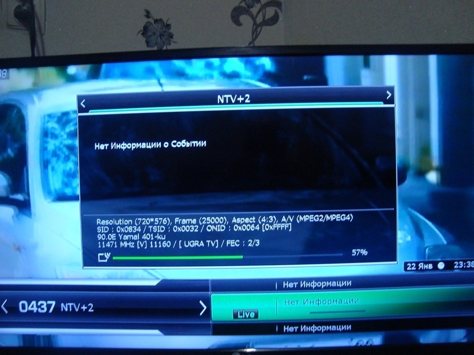

vladkg Опубликовано 24 Января 2016 Поделиться Опубликовано 24 Января 2016 со спутником ABS-2 проблем нет,а вот на Yamal 90 гр есть, особенно транспондер с частотами 11130V11160,но *цензура*оже, что новый транспондер 111471V11130 работает стабильнее,даже при малом сигнале 7,2dB картинка не сыпется alboss1, на какой таз 401-й КУ принимаешь? Цитата Ссылка на комментарий Поделиться на других сайтах Прочее

vladkg Опубликовано 27 Января 2016 Поделиться Опубликовано 27 Января 2016 Ребята, у кого плохо принимался 11471V11160 на 0,9м, пробуйте сейчас -- сигнал конкретно повысился на трансе. У меня в фокусе на монолите 1,8м(позавчера поставил, в надежде зацепить российский луч), но, думаю, сейчас и на 0,9 должно нормально лочиться. Для сравнения, фотка от 22-го января, тоже в фокусе на лопухе. Цитата Ссылка на комментарий Поделиться на других сайтах Прочее
Nst88 Опубликовано 27 Января 2016 Поделиться Опубликовано 27 Января 2016 Даний время сигнал улутшласа Цитата Ссылка на комментарий Поделиться на других сайтах Прочее
