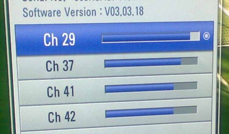

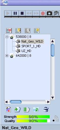

может кто знает, мощность сигнала HD-пакета УзДигитал снизил?
Мне кажется не снизили !
Если у вас тв LG(или тюнера TE-D -1001 ,DVB-T1000MP4) - помогу помочь- убедить в этом .
Каналы HD идут в более низкочастотном диапазоне ДМВ
И при одинаковой мощности" проникновение" на низких лучше !
Уровень сигнала на мою относительно широкополосную антенну
на 42LD450 в кирпичном 2 эт. доме с одной приградой(3 эт кирпичный)
29твк( где HD контент) 538MГц -92%
37твк 602MГц -85%
41твк 634MГц 70%
42твк 642MГц -66 %
А вот выдержать соотношение 20дБ- СИГНАЛ/ШУМ cтало труднее с 8 ???бря 20?? года !
Те сигнал тот же а что появилось /подрос/вырос - ????Шум !
Это необходимый минимум для FEC=7/8 GI=1/32 FFT=8K при котором обеспечивается 31МегаБод :)
По ночам с пятницы на субботу с субботы на воскресенье шум исчезает или ослабевает ! :)
37твк 602MГц -85%
41твк 634MГц 70%
42твк 642MГц -66 %
