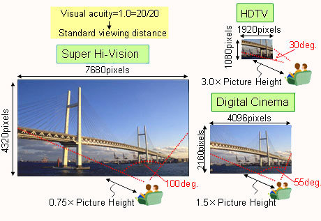

Предлагаемая корпорацией NHK система использует формат видео разрешением 7680x4320 пикселей. Соотношение сторон осталось прежним - 16:9. Странные значения разрешения - не что иное как вчетверо увеличенные значения формата видео высокой четкости. Вот откуда взялось шестнадцатикратное увеличение по площади картинки. Если горизонтальный угол просмотра HDTV может составлять до 30 градусов, то в Ultra HD он уже более 100 градусов, что почти вдвое больше, чем в современном цифровом кинематографе.

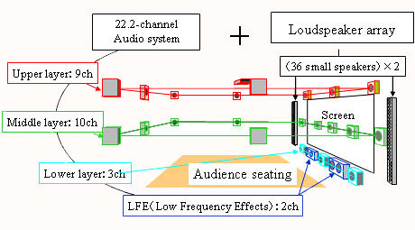

Не меньшие изменения и в аудиосистеме. Система трехмерного объемного звука состоит из 24 каналов. Она разделена на три слоя. В верхнем слое (на уровне потолка) находятся 9 каналов: переднее стерео, центральный передний, среднее стерео, канал в зените, заднее стерео и задний центральный. Средний слой (на уровне зрителей) содержит 10 каналов: задний центральный, заднее стерео, среднее стерео, переднее стерео и три передних канала позади экрана. Нижний слой (на уровне пола) содержит 3 канала: переднее стерео и передний центральный. Низкочастотных каналов для спецэффектов здесь два и расположены они впереди, в нижнем слое.

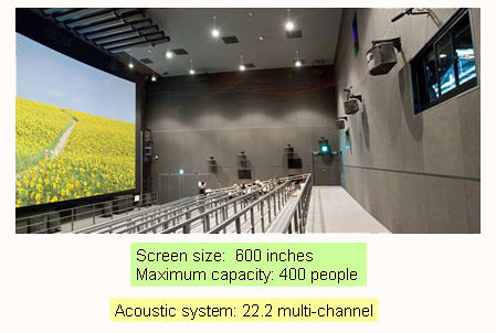

Первая демонстрация концепции Ultra HD прошла в 2002 году на 56-ом "Дне Открытых Дверей" научно-технической исследовательской лаборатории NHK. Были продемонстрированы прототипы камеры и видеосистемы. В 2005 году, на международной выставке в Японии "Экспо 2005 Аичи", более полутора миллионов людей смогли увидеть воочию преимущества технологии на экране в 600 дюймов и услышать - как звучит звук в многоканальной системе 22.2. За пределами Японии, Ultra HD впервые было представлено на международной выставке NAB2006 в Лас Вегасе, США, а затем на IBC2006 в Амстердаме, Нидерланды. Цифровой кинотеатр был укомплектован экраном в 400 дюймов и 22.2-канальным звуком.
