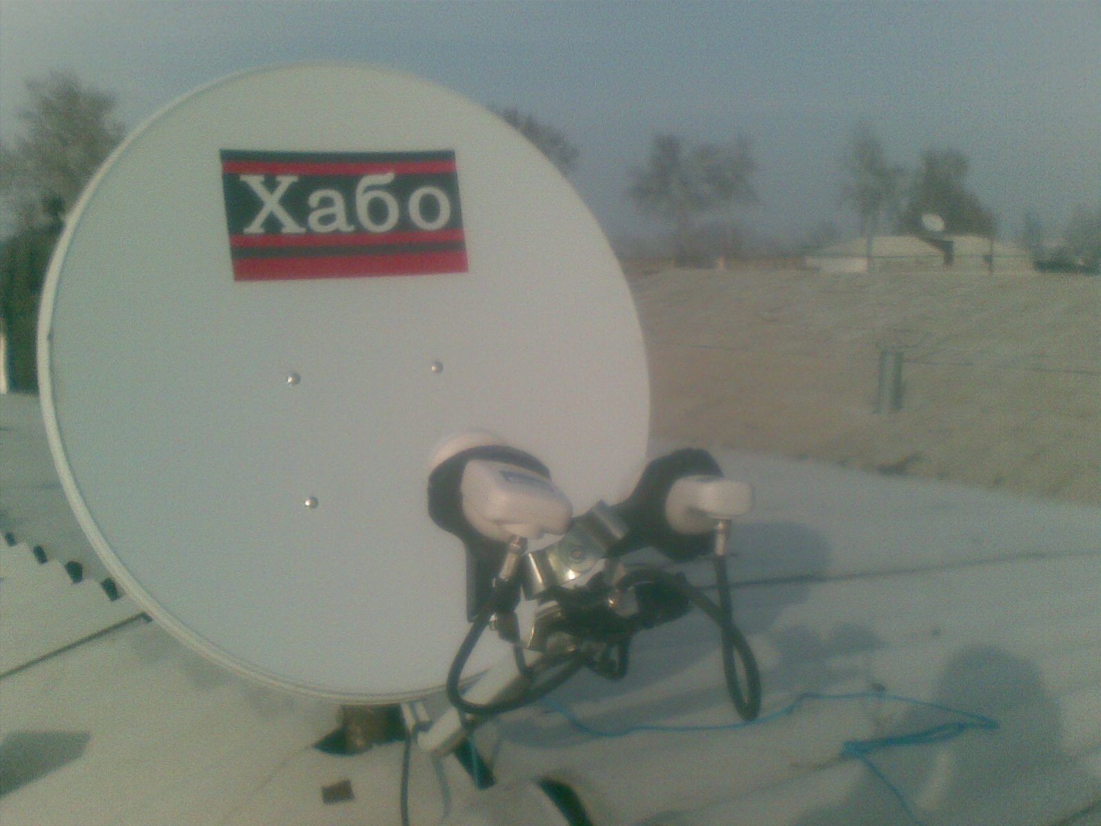

вообщето я просил схему когда на 80 стоит большая головка как она крепится и как ее настроить?
Вот вам фото на прямофокусной тарели где не только 75,80,90
спутники ну и дополнительный мультифид для дальнейшего
наращивания конвертеров на вашей тарелке.
я спрашивал рисунок на офсетку как крепится большая головка на 80 градус в мультифиде 75-80-90

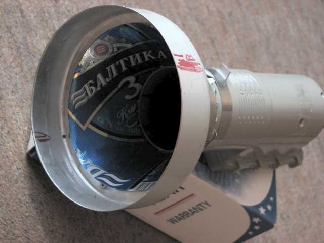

Вот простое решение установки мультифида на 75ку, 80с, 85,5ку, 90ку, 96,5с. Супрал 0,9м ( кроткофокусный ). Место г.Череповец Вологодской области. Антенна за окном.
Главное настроить головы. Использованы идеи и решения Альяно по вопросу диэлектрических облучателей. Конструкция облучателей будут изменяться…
Сделай на С диэлектрический облучатель из полипропиленовых труб, а поляризатор сделай из пенопласта (толщина 2- 4 мм) наклей на его 4 пары полоски из фольги (5 на 18-20 мм) на расстоянии 15 мм. Первая пара полосок приклеивается от кромки пенопласта.
Это самый простой и надежный способ (тут можно сделать 1000 вариантов).
Использование диэлектрика в С диапазоне намного лучше, чем использовать блины и рупора. Каналов будет больше и сигналы по сильнее!
Я это всё прошёл и говорю, что это так.
Для примера показываю своего первенца в экспериментах в С диапазона…
