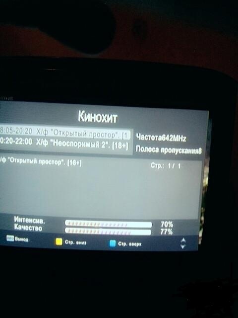

Законы рынка-"Куй железо пока горячо". Эту антенну "зиг-заг" можно собрать из хлама то что в сарае у вас валяется. Я собрал свою антенну из полки(решетка из нержавейки) от старого холодильника(орск) для рефлектора, закрепил на него брус(сосна 2.5Х5 см) крестообразно и на него закрепил медный провод в виде восьмерки.  Конечно не очень изящно но уже пятый год  и все норма без проблем(обычно первый блин комом бывает но в этот раз наоборот получилось). Только две недели назад залез подправить антенну(поменять поляризацию). Сейчас на ней ловлю пакеты Уздтв на 27 и 42 дмв каналах от Андижанского РТС, которая на расстояние  примерно 50 км от моего дома. И никаких усилителей не ставил и делю сигнал на три точки(приемника)! Секрет; не экономьте на коксальном кабеле!
