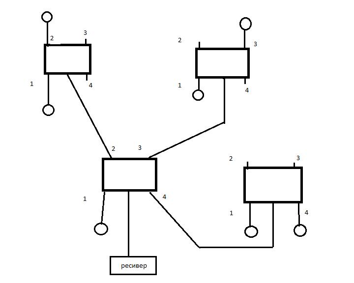

будет ли работать эта схема ?

можно ли применить такую схему подключения без применения дисека 1.1? все дисеки 2.0 когда то давно где то срисовал эту схему но не знаю будет она работать или нет?

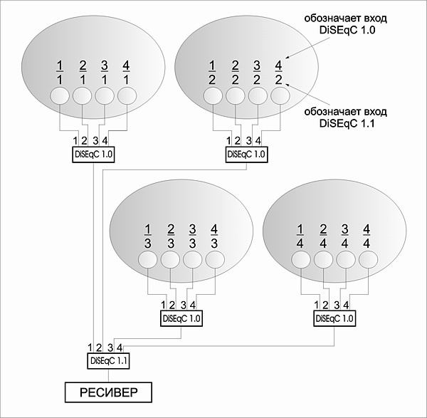

Здраствуйте выложите пожалуста схему или обясните как можно ещё зделать если 8 портовый свичь заполнен а я хочу ещё установить антенны но не знаю как соединить на 8 портовый если он заполнян помогите пож как это зделать
Уточните конфиг оборудования. И чем хотите дополнить. Тем более что свитч -дословно переключатель, может относится как к обычному "дисеку" или "дайсику", так и к мультисвитчу, разделяющему сигнал на несколько ресиверов.
Это называется Каскадинг и он "ныне" даже в самых бюджетных ресиверах реализован
Смотрите схему в место дисека по протоколу 1.1  4Х1 поставите свой 8Х1 и в настройках
LNB направите порты как у 1.1 так и у 1.0.
Вот пример .Только в вашем случае дисек 1.1 будет 8 портовый.
Пример настройки каскадного подключения DiSEqC
