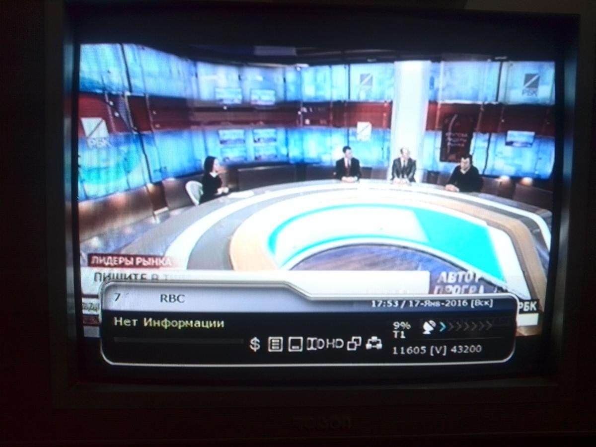

qodirovma Опубликовано 17 Января 2016 Поделиться Опубликовано 17 Января 2016 Вчкра поставил соседу 75гр.До нового года ему другой мастеровой соврал что 75гр сейчас не работает(дожидаться меня не захотел) и переставил головку на 85гр . Вчера я поставил другую головку и вот результат сигнала в 11.30 дняа сколько попугаевых процентов на частоте 11605 V 43200 при таком мультифиде?учитывая что указанная частота сильно просела... вот что у меня: РБК не кажет... а остальные под 90% 2 часа провозился хоть лопни а 11605 перестал показывать... Цитата Ссылка на комментарий Поделиться на других сайтах Прочее

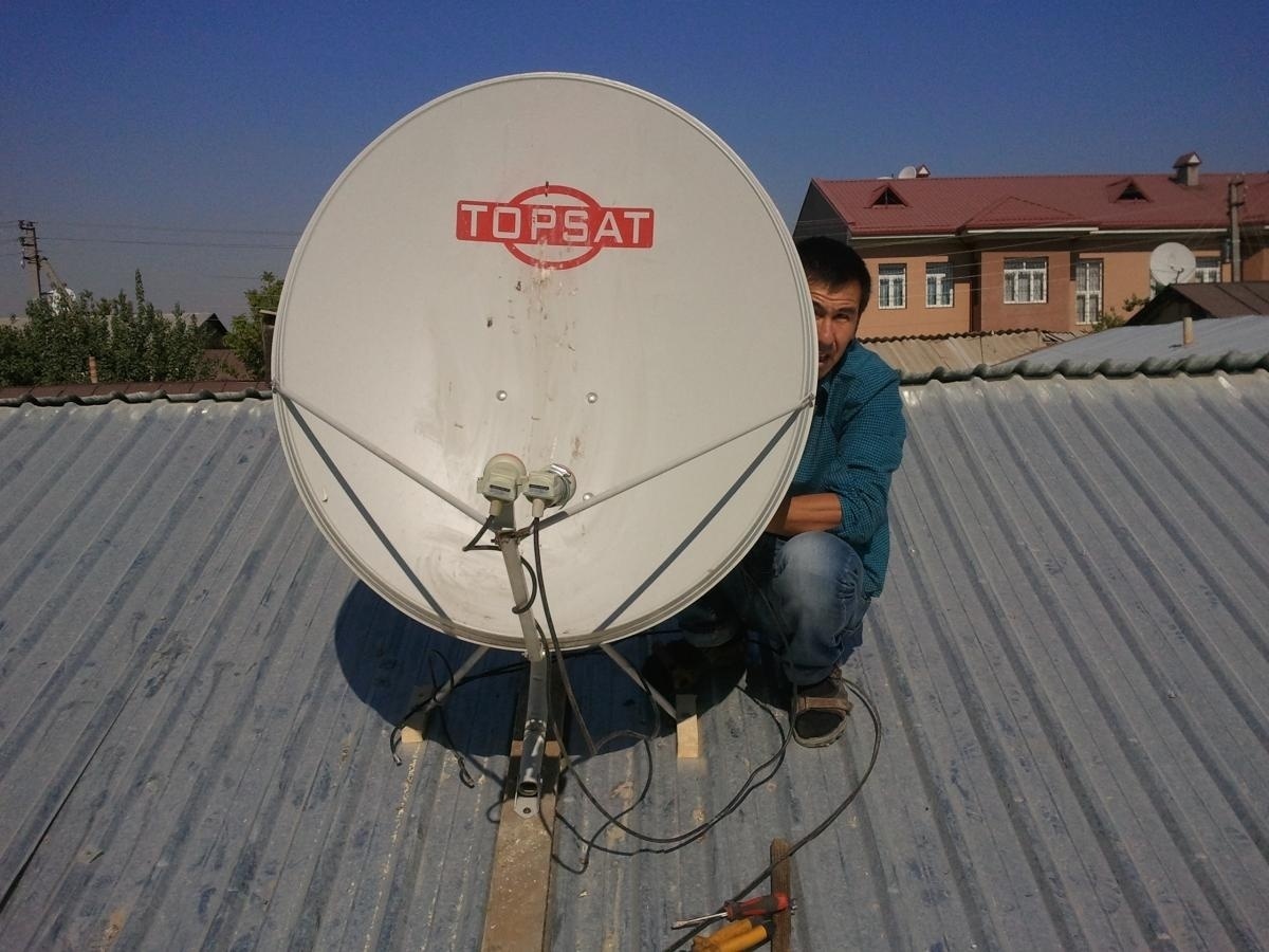

askad Опубликовано 17 Января 2016 Поделиться Опубликовано 17 Января 2016 Alajandro, а вы каком городе настроили тарелку, который вы фото прикрепили, мне интересно нашем городе 75 гр будет ловит , Хорезмская область , спасибо Цитата Ссылка на комментарий Поделиться на других сайтах Прочее

qodirovma Опубликовано 17 Января 2016 Поделиться Опубликовано 17 Января 2016 хмм... а сейчас транс решил пробиться все смотрю РБК... Цитата Ссылка на комментарий Поделиться на других сайтах Прочее

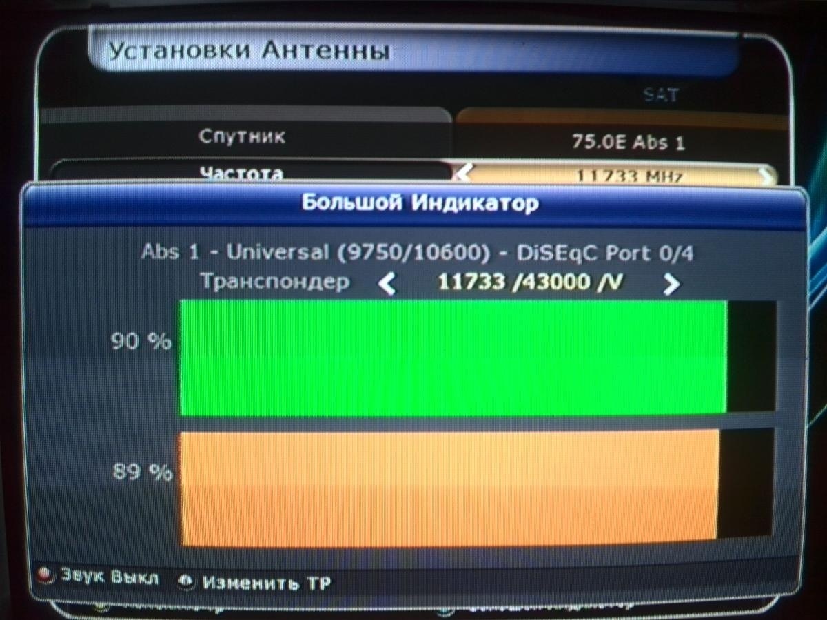

Гость Опубликовано 17 Января 2016 Поделиться Опубликовано 17 Января 2016 qodirovma приношу свои извинения совсем забыл про эту частоту.Вот сигнал с этой частоты а то в последнее время многие да в том числе и я говорили что сигнал ослаб. Вот на сегодняшний день сигнал что показывает опенбокс askad антенну настраивал в г.Джизак ул.К.Имамова на крыше двухэтажки. Цитата Ссылка на комментарий Поделиться на других сайтах Прочее
