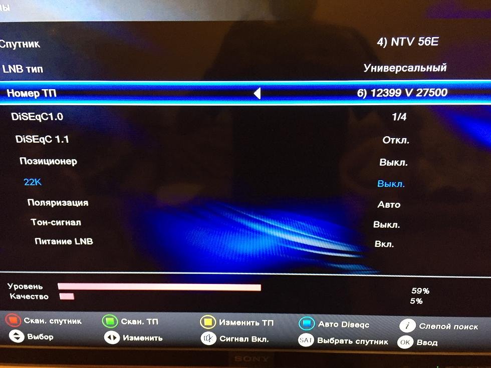

Смотрел наличие и цены  на местных сайтах, возникли вопросы. Какую головку брать для 56 градуса, в смысле любую можно или определенного производителя? Также смотрел дисеки, все что есть в продаже идет 2.0, а на тюнерах написано дисек 1.0, 1.2. Надо именно такие искать?

@Dieselx Циркулярки для 56ого особого выбора и нету Старголд и Супербокс. Насчёт дайсеков: 4ёх портовый обозначается 2.0, а на ресивере это будет 1.0

Всем привет. Помогите пжл, как настроить на тюнере нтв+ полностью? Не появились несколько каналов, в том числе кинопремьера. Пытался и так и сяк, нету его, хотя в списке каналов есть как hd канал (список с сайта). Также вышли несколько каналов без названия в общем списке, может быть и они, но они недоступны :blink:
Да, еще вышли штук 13-15 каких то "кинозалов", это что, они тоже не показывают?

@Dieselx Кинопремьеру вы с 56гр всё равно не выловите. Этот канал идёт с широкого луча,который в Узбекистане очень очень плохо принимается. Или у вас офсет 3 метровый наведен? Если нет такого диаметра, то забудьте про кинопремьеру, как и другие каналы с этого транспондера.
 Кинозалы это вообще из другой оперы. Подчиняются Триколору ,а он не шариться.Только официальная карта с модулем. К нтв+ отношения естественно не имеют.
В общем условно транспондеры что идут в вертикали или( R) , это нтв+, в горизонтали
( L)триколоровские вещают.

@infinite.uz , беда:sad:. Вообще странно, он в списке нтв+ восток есть, а на 3 метра и более как я понимаю ловят 36 градус или нет? Т.е. вот этот список для нас неактуален https://www.lyngsat.com/packages/NTV-Plus-Vostok.html?
