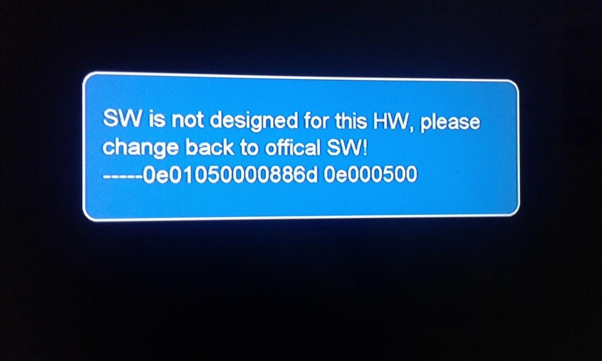

Salom forumdoshlar bugun star treck 2016+ tuneri keldi ovoz bor video yoq edi men at880104 mikrosxemani yangi olib kelib qoydim lekin mana bu yozuv chiqib qoldi nima qilishni maslahat berasiz javob uchun oldindan raxmat
Янгисини куйсанггиз минг прошивка килсанггиз хам фойдаси йук 10000%гарантия !!! At88    ни прошивка килиш керак кайтатдан.Mанда тайёри хам янгиси хам бор канча керак десанггиз прошивка килиб беришим мумкин
Jahongirhudaybergen sir bolmasa at88 qaysi programmator bilan prashivka qilasiz
